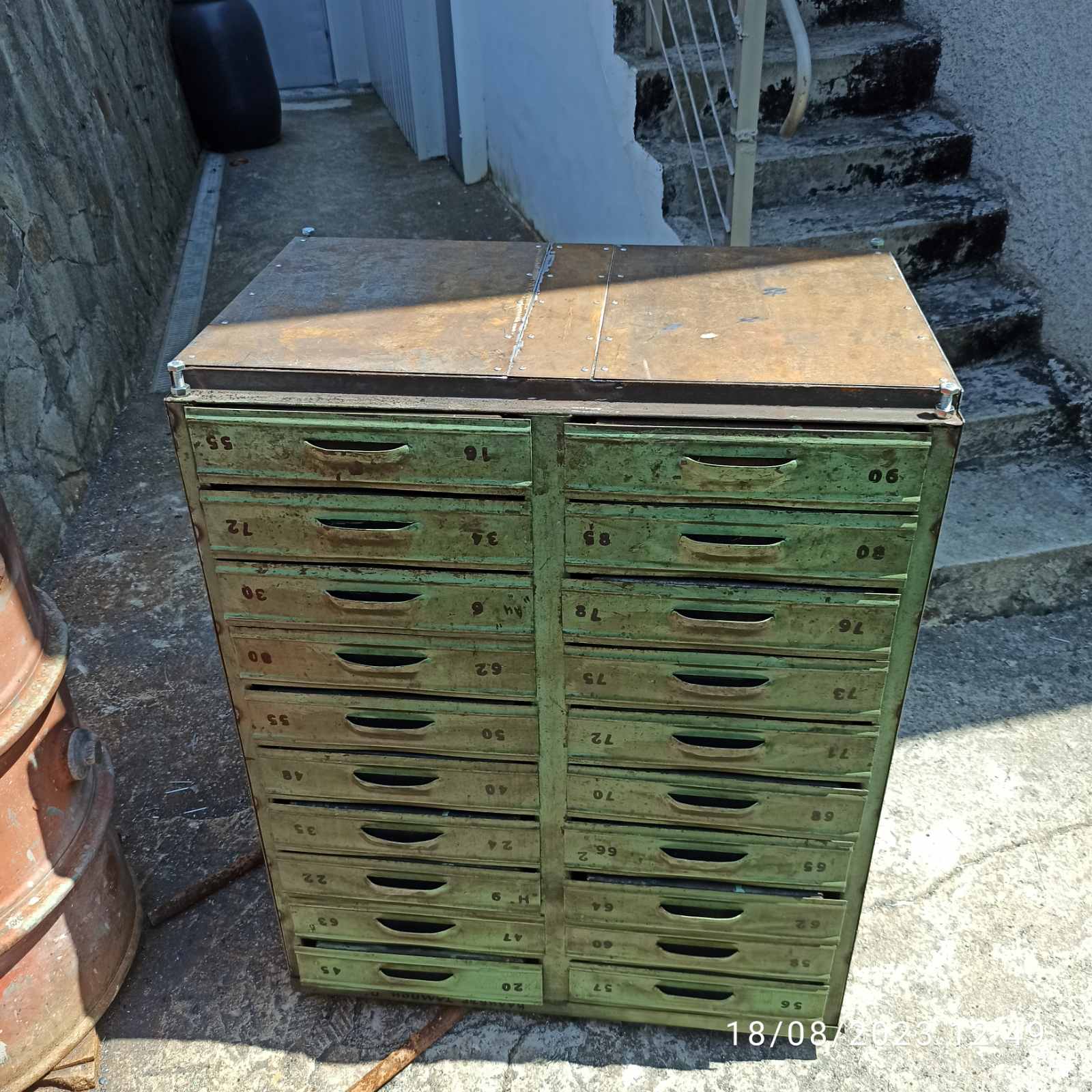

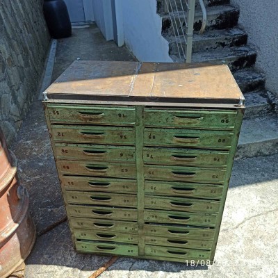

ZEDYCUS - майстор
Инструмента за цената си е супер, още повече има консумативи. Ползвал съм го доста пъти и съм доволен. Тоя шкаф е 120-40 кила и краката за реглаж във винкела ги захванах с нитачката. Нямаше проблем при суркането му до мястото, издържаха.
