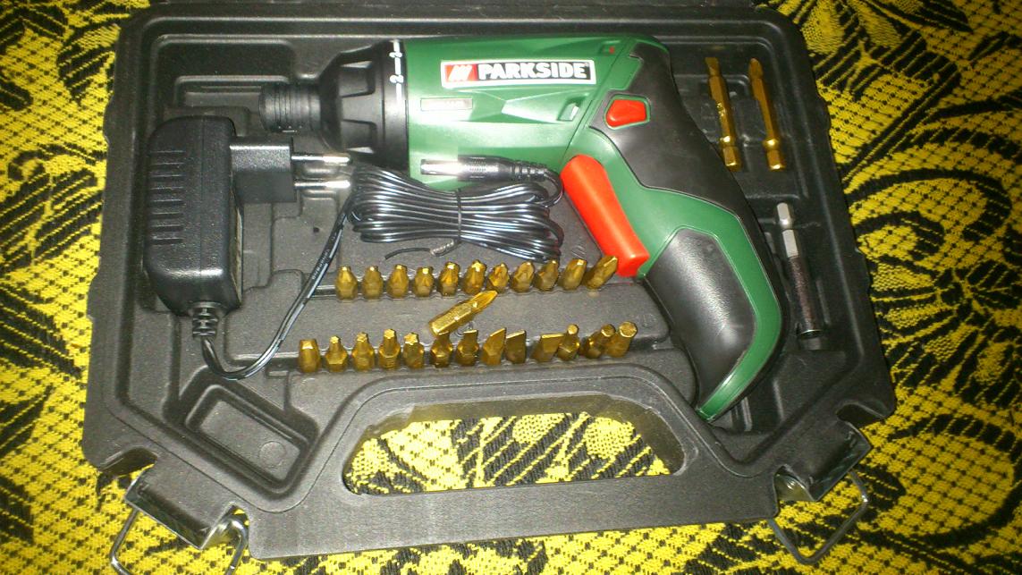

Не видях никви мнения и въпроси за малкият винтоверт???? Parkside PASS 3.6V
Като харкатеристики за 39лв си покрива според мен и за сглобяване на мебели ще е ОК, пък и за компютри ще е екстра.

Купих предишната, Ейнхелската на сина и съм и правил краш тест, писах в заключената тема. Да се повторя- с напълно заредена батерия, в чамово трупче, със скриване на главата резултатитите са следните- 46бр. винтове 4Х40, 4бр. 4Х50, 26 бр. 4Х 25 до пълно грохване на батерията. Скоро я ползвах за сглабяне на мебели, справя се отлично и с ПДч. За петици винтове определено не става- завива ги около сантиметър.

mi6osf написа:
Офффф баси болестта е с тия инструменти, всичките на света да имам пак ще ми липсва нещо :-D
И аз съм писал в старата тема за малкия винтовер (стария модел естествено), като цяло само битовете ще се вземеш за тия пари, ако тръгнеш да ги купуваш отделно! Битовете са с титаниево покритие, много твърди и износоустойчиви! Само тях ползвам и за 18 волтовия ми и още един не съм хвърлил за почти година, та с една дума в най-лошия случай го приеми като да си купиш битове, а да ти подарят и винтоверт към тях! :lol: Иначе машинката е страшно корава, подлагал съм я на какво ли не, дори и купих и малък патронник до 6мм. и яко тестове и за моя изненада не се предаде, но пак казвам това е за СТАРИЯ МОДЕЛ, тук не знам дали частите са същите, а и производителя е друг! Единственото нещо което ми харесва много е патронника на новия модел - направен е като на по-скъпите машини, да освобождава бита с издърпване навън на освобождаващия пръстен, а не към винтовет, както бе на стария или поне така изглежда още не съм го видял на живо! :partyman:
