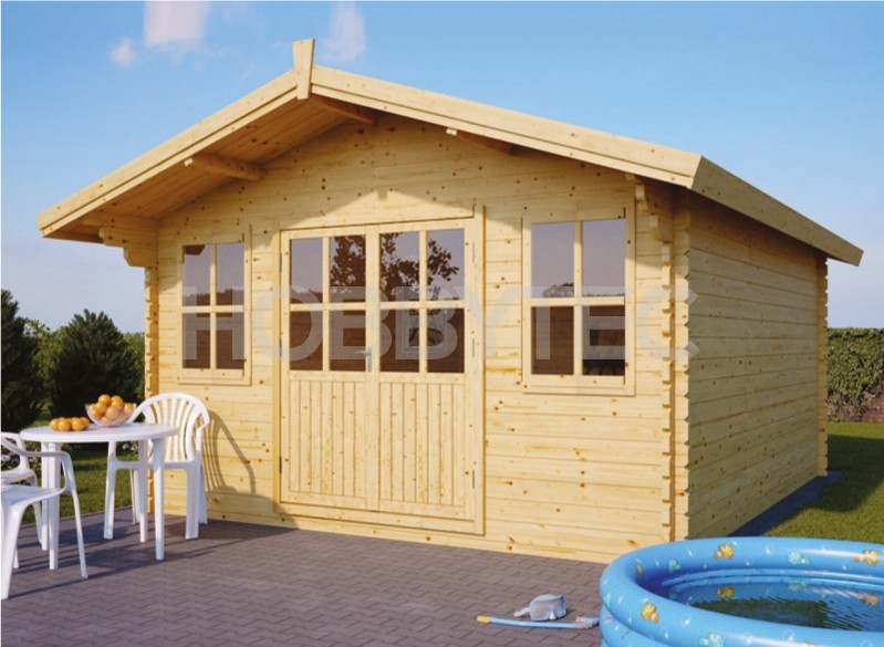

Такава конструкция имах предвид:
cat - специалист
Само ребрата от които е направена къщичката по горе на снимката струват повече от 500 лв , в тая сума може да се вмести къщичката ако дървения материал е краден . 70 бройки са по 3 м най малко смятай им кубатурата + дъски за покрива + нещо върху дъските . Бърза справка 6.40 лв е 3 м греда 5х10 см .
npace - специалист
Къщичката от снимката е пример за конструкция - как дъските влизат една в друга и стените стават носещи.
Нямам нищо против Руди да си построи и по-голяма, но ако реши да се придържа към размерите от първите линкове ще му трябва четвърт кубик дюшеме, няколко греди и три-четири квадрата керемиди по избор. Т. е. 300-400 лева.
