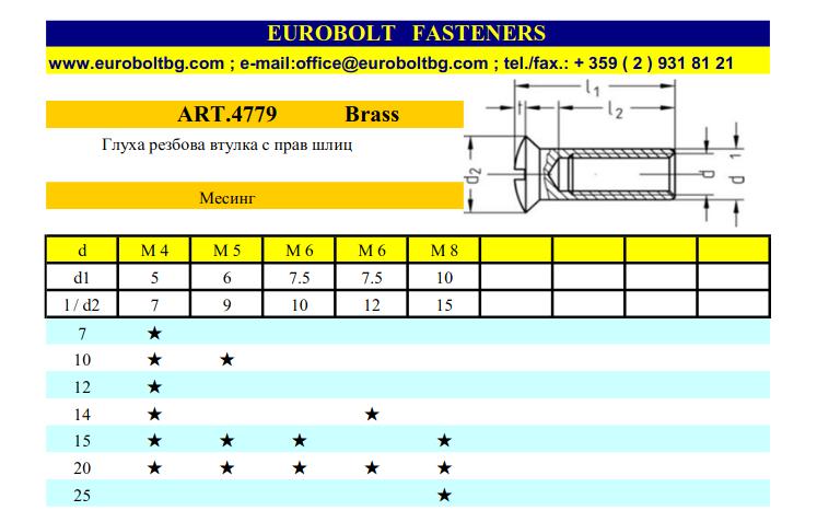

Ако розетката е масивна, какъв е проблема да се преправят леглата от едната страна и да се ползват от вече посочените гайки
Никъде не бе посочен диаметъра на отворите в розетката. От чертежа на бравата диаметъра е 7 мм. Толкова е и на удължената гайка.
Аз със търсачката по-малък диаметър на гилзите не открих.
На гайката от Метал колко и е диаметъра, че на сайта нямаше инфо?

https://bauhaus.bg/nasreshtna-gayka-pocinkovana/p/41866
Тези са като в Евроболт и макар цената да е за 4бр пак ми се вижда дебела.

Абсурд да дам такива пари за гайки. Ще си чакам китайските ако в Евроболт обадят подобни цени.
Всъщност току що звъннах в Евроболт - 84ст/бр за М4х20мм. Само за гайката. Никелираните са по-скъпи с малко. Определено ще си чакам китайските. При тях няма и ходене до другият край на София.
Евентуално няколко бройки за проблемните врати дето децата висят по тях, но това само ако шамарите не култивират правилно поведение.
