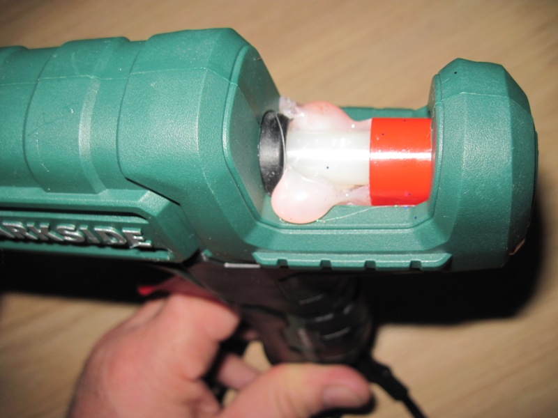

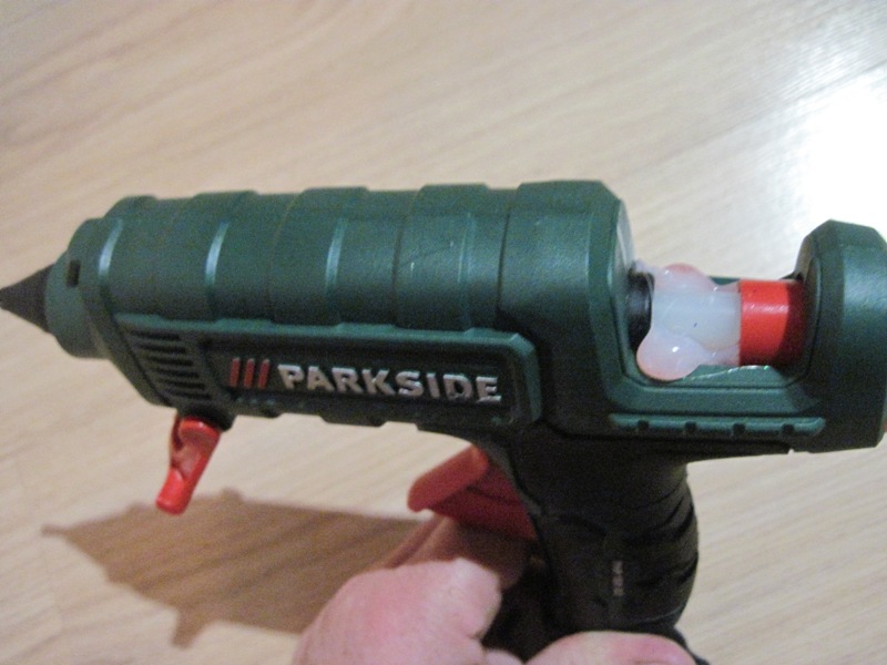

Здравейте.
Миналия четвъртък си взех пистолета за топло лепене и допълнителните 18 патрона с лепило (от прозрачните). Когато изпробвах пистолета сложих от допълнителните патрони, а не от тези в куфарчето, изчаках 10 минути да загрее хубаво и когато пробвах да натисна спусъка нищо не се случваше. Опитах с ръка да набутам пръчката с лепило и от дюзата започна да си тече нормално. Пробвах отново, но не ставаше и не ставаше, което ме наведе на мисълта, че явно съм случил на дефектна бройка и отидох в Lidl да я сменя. Смениха ми го без никакъв проблем, прибрах се и го пробвах на бързо, но този път използвах от патроните в куфарчето и всичко работеше чудесно. Днес ми се наложи да използвам пистолета отново и трябваше да презаредя с нова пръчка лепило и този път взех от допълнителните, които си бях купил, но... отново същия проблем - изобщо не иска да я придвижва напред. Извадих я и сложих от тези в куфарчето - заработи. Някой имал ли е подобен проблем, допълнителните патрони ли са някакви ментета? Като ги сравнявам ми прави впечатление, че тези от куфарчето са доста по твърди и повърхността им е някак си лепкава, докато прозрачните са меки и много гладки, възможно ли е това да е причината?

Причината може да я откриеш сам, направи пръчките да не са така гладки като ги минеш с една шина шкурка да не приплъзват на спусъка и пробвай отново

Сега пробвах да шкурна една пръчка - разликата е огромна, благодаря за съвета. Но остава въпроса, дали спусъка на пистолета е слаб за да не може да ги прибутва или самите пръчки са прекалено менталиви? Забелязах сега, че остават много въздушни балончета, а с другите нямаше нито едно. Ще видя тези дни по нашите магазини какви предлагат и ще пробвам с други.

Ради, взел си първо качество пръчки и трето качество поялник, за това се получава така
Като изравниш качеството и виждаш, че резултата е в твоя полза
Това разбира се е шега... нищо му няма на спусъка на поялника, купил си хубав поялник, просто трябва да има добро сцепление между механизма на спусъка и силиконовата пръчка.

Спрете да се превъзнасяте по този откровен китайски боклук.
За да не съм голословен- ето за какво говоря:
След тази покупка Lidl май вече ме изгубиха като клиент.
