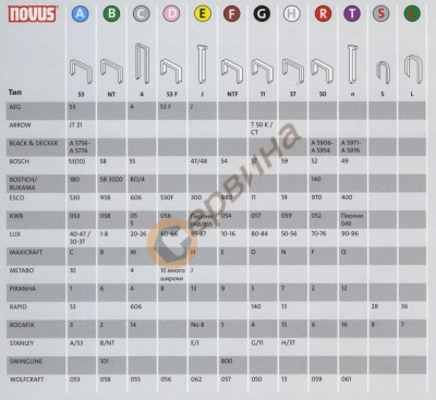

Може ли да се поръчат пирони за лидълския пневматичен такер директно от магазина/сервиза? Ако ли не, какви пирони да си взема от интернет? Трябват ми предимно 25,30 и 35 мм.

Николай Николов написа:Може ли да се поръчат пирони за лидълския пневматичен такер директно от магазина/сервиза? Ако ли не, какви пирони да си взема от интернет? Трябват ми предимно 25,30 и 35 мм.Райдър. 8 и нещо са 25 мм, 12 и нещо са 35 мм. Цените са за 5000 броя. Никакви забележии с тях, имам сигурно стотина хиляди изстреляни с пневматиката.
В Аветисян има и някакви съвсем китайски, почти 3000 броя за под 3 лева, като набарам от тях, изпразвам рафта. Сигурно има причина да са на различна цена от тези на Бош, Новус и Макита или пък на Каммартон италианците, но не я виждам.

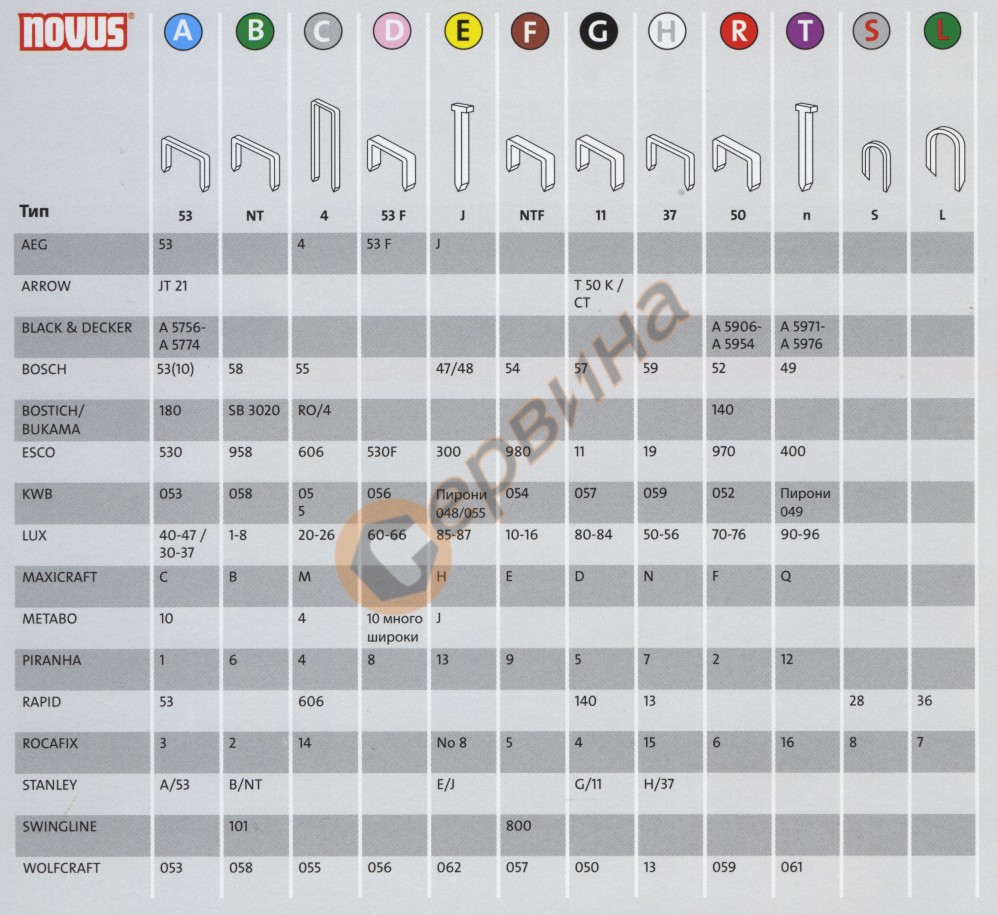

Николай Николов написа:Може ли да се поръчат пирони за лидълския пневматичен такер директно от магазина/сервиза? Ако ли не, какви пирони да си взема от интернет? Трябват ми предимно 25,30 и 35 мм.за ел. такера на лидъла пише:
скоби type 55
пирони tupe 47
гледаш реда на бош и после вертикално за различните марки си намираш какви отговарят на твоя размер!!!
