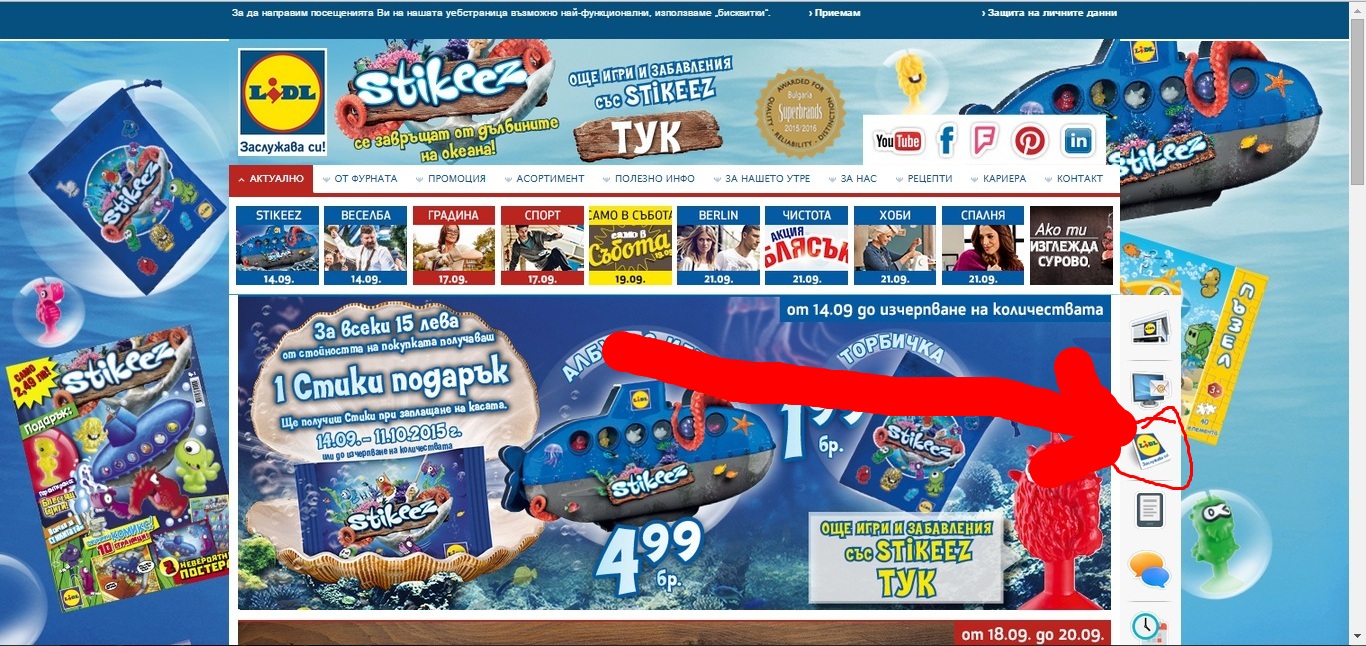

Другата седмица има интересни неща.Вложките от куфарчето за 30 лв дали ще са със същото качество като от по-големите комплекти?
Къде е тази брошура? В магазина и в нета не я намирам.
Пробвай тук!
