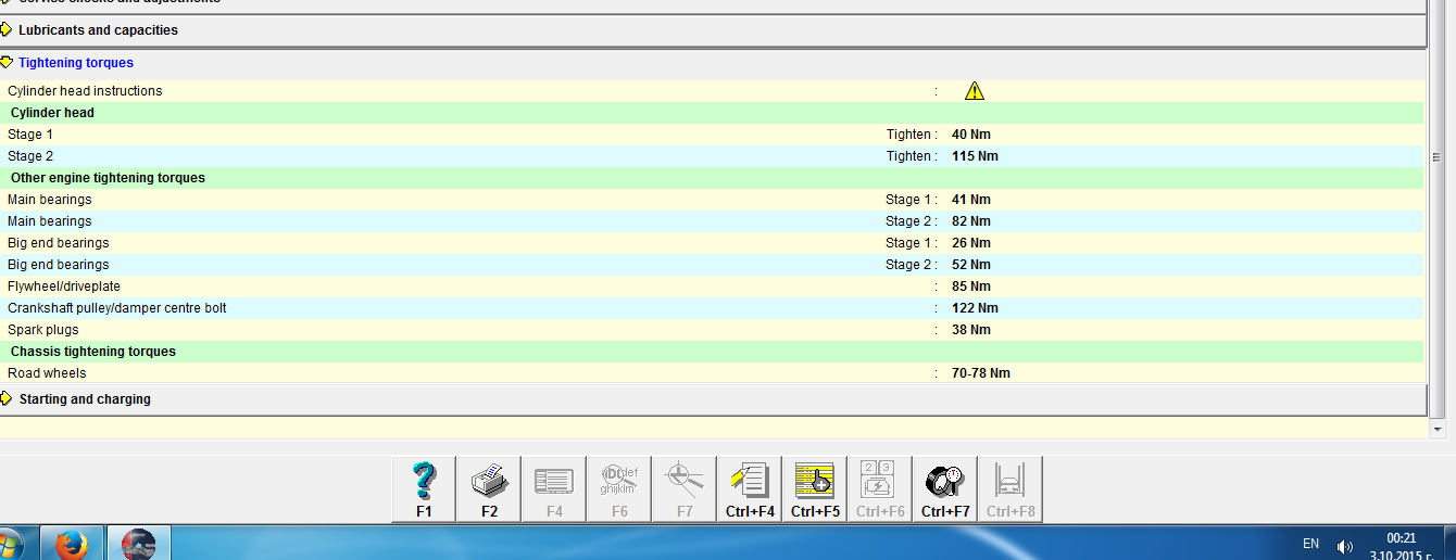

Kirilpm - специалист
Айде бе,пък глупавите производители стигнали до извода че и 70Nm са напълно достатъчни за някои коли,къде ли си бил да им отвориш очите.Много смешно ми стана обаче за "бившия" ти гумаджия и забравения баланс в гумата,защо ли точно на теб се е случило :-D :-D :-D
Ето
