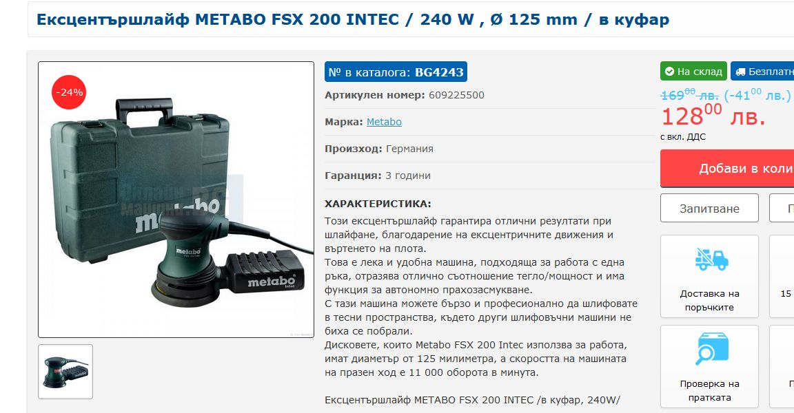

Някой има ли впечатления от този ексцентършлайф?
Не е ли малко слабичко с тез 270W ?
Незнам, ама сигурно го отнасям най-вероятно. :)

Въпроса е дали е с ремъчна предавка или като всички други евтинии, с лагер и няма да върши нищо.Ватовете, ако са толкова, да достатъчни за ексцентър.
Като го гледам не е с ремък. И, какво като не е? Ползвам /още/ едно руско, няма убиване, само да не тежеше толкова! Само кондензатора е за смяна, че трудно тръгва.
EDI - майстор
Ако не е ремъчна предавката, все едно имаш вибро, не ексцентър.На оста е нанизан лагер, а на него плочата.Като натиснеш, стои на място и само вибрира.
zz_stefanov - майстор
Еди, къде ще има ремък в това. На оста има един ексцентрик и е дадена възможност плочата да се върти свободно, но не и е това основната функция. Имам едно такова от марка на бриколаж.
Кажи кои са тези с ремък.
PS Гледам че има ремъци за ексцентършлайфове, не намирам никъде каква е конструкцията на такива.
stefanjor - специалист
Като видях Лидълския се разтърсих за алтернативи.
Това ми хвана окото, но и то е с лагер.
Така че за начaло ще пробвам еФтиното пък после ще видим ... :cool:
EDI - майстор
Девалт 6423 да речем.Имам Девалт, имам и една друга простотия с лагер.Нищо общо.Работата на плочата е да се върти, другите евтини изобретения са подобие на ексцентър.Докарват го само на вид.
Chefo77 - майстор
Dewalt 6423 е много добро ексцентърче, колегата го спуква от работа при циклене, за 3 години само един плот е сменил.
Считам, че е по-добро от Метабото (имал съм такова).
пишман_майстор - майстор
Не знаех, че е направен с ремъчна предавка . По-точно не знаех, че въобще има такива с ремък. Някой има ли схема на изпълнението , на такъв тип екцентършлайф?
