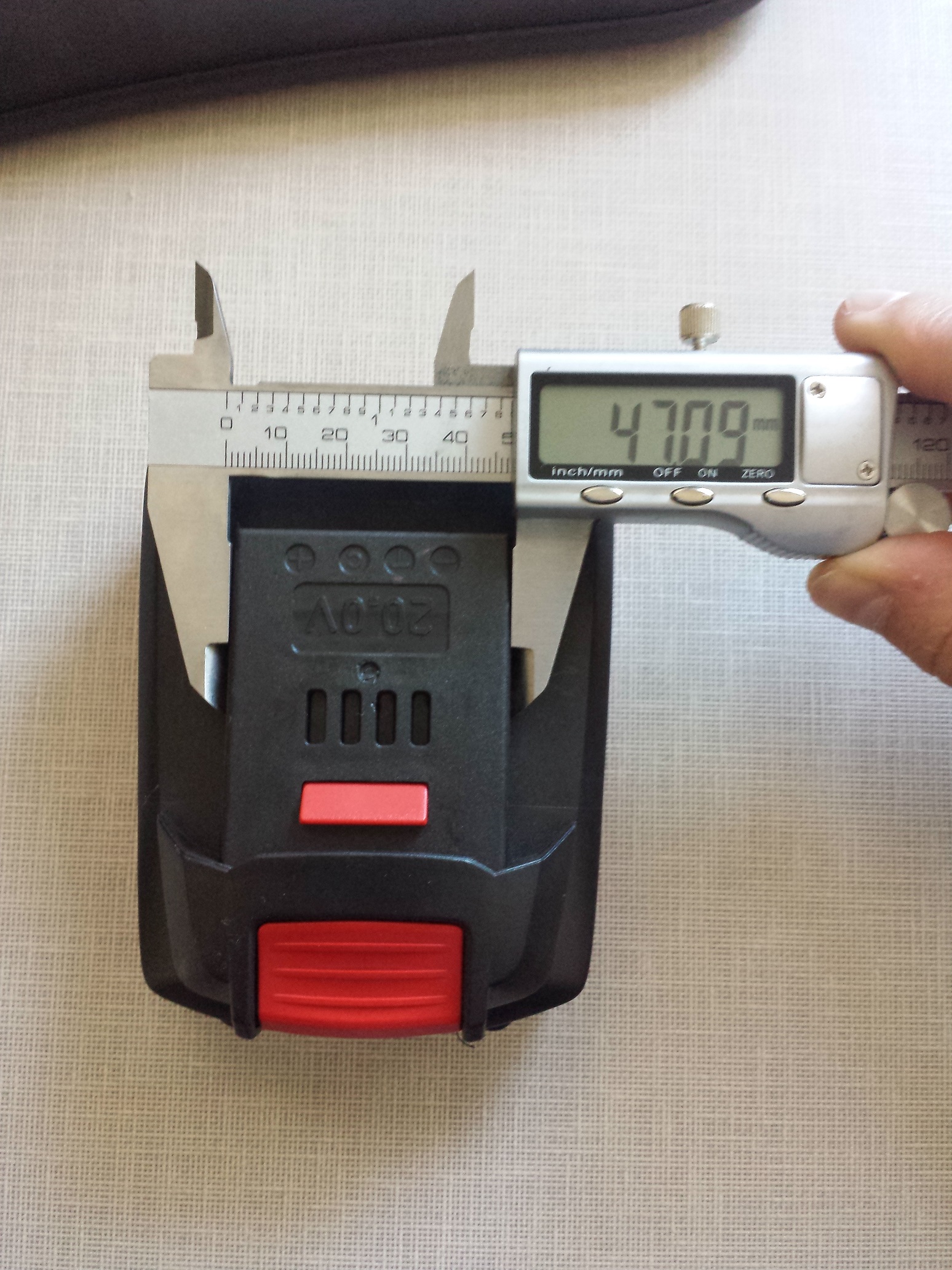

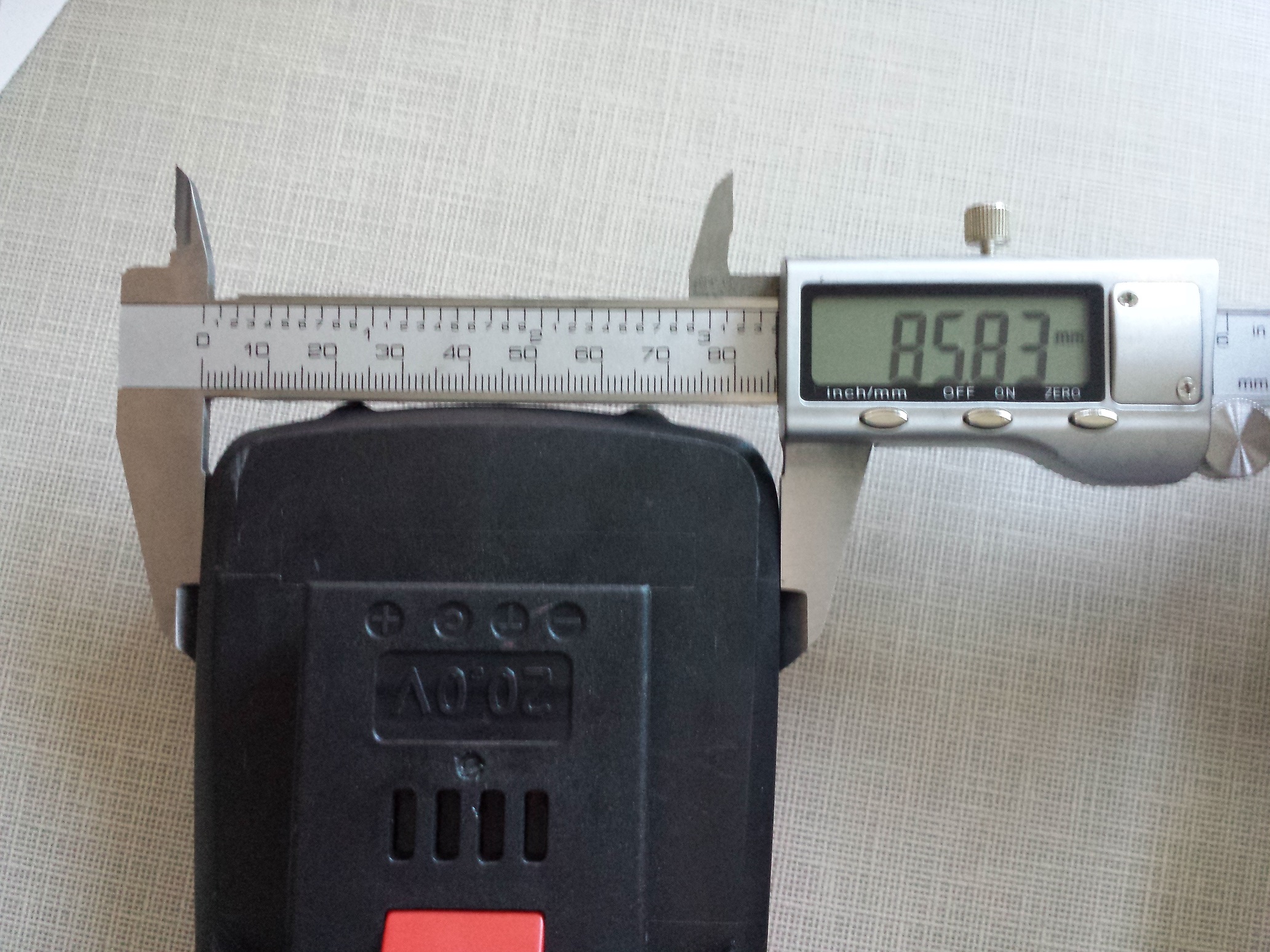

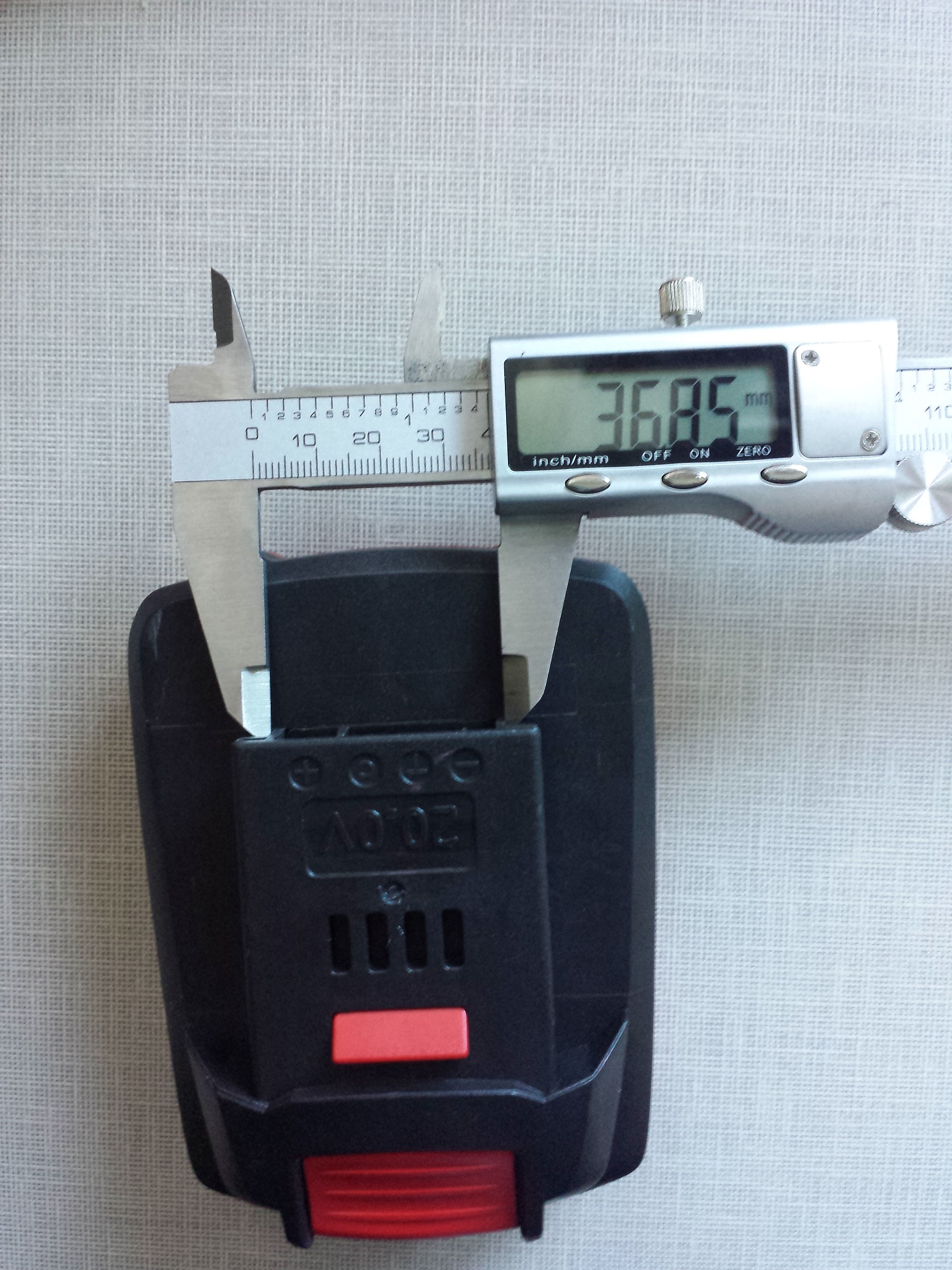

Въпрос- 2ву амперовата батерия от 20 волтовият става ли на 18се волтовият ? И тия 2 волта уж дали ще бъркат работата на 18 ката ?

Батерията си е "нормална" 18V, просто и дават напрежението при максимално зареждане, а не минимално.
Сега я измерих (взех си една машина да я видя какво представлява) - 20.5V при заредена батерия (според индикацията) от кутията . Ще я закача после на зарядното да видя до къде ще стигне.

Става ли тази батерия на ударната 18 ка ???
Нямам идея, това е първият уред който имам с батерия на parkside. Качвам снимки ако може да са полезни.
Не знам дали ме радва факта, че има моторна спирачка, поради факта, че товари доста "ударно" батерията, допълнително на пускането. Съмнява ме да има някаква специална схема да се грижи за батерията, а има само 1 в комплекта.
