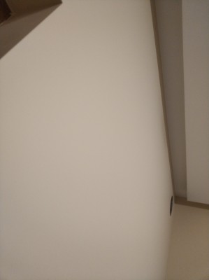

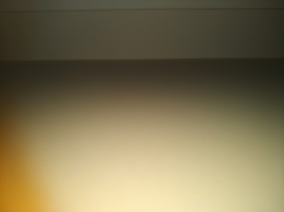

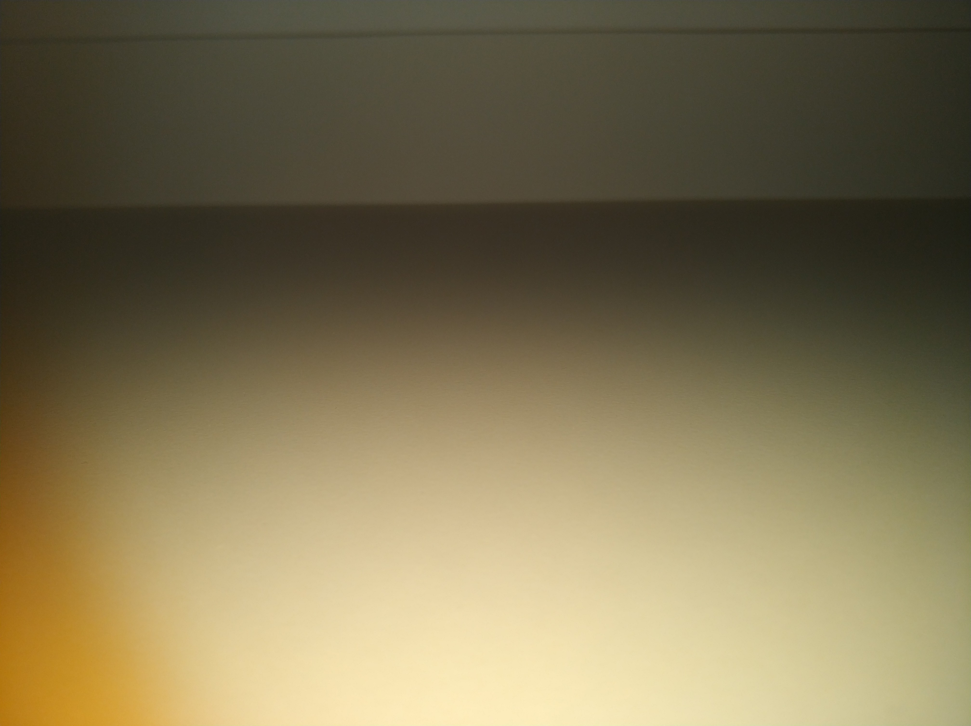

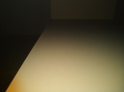

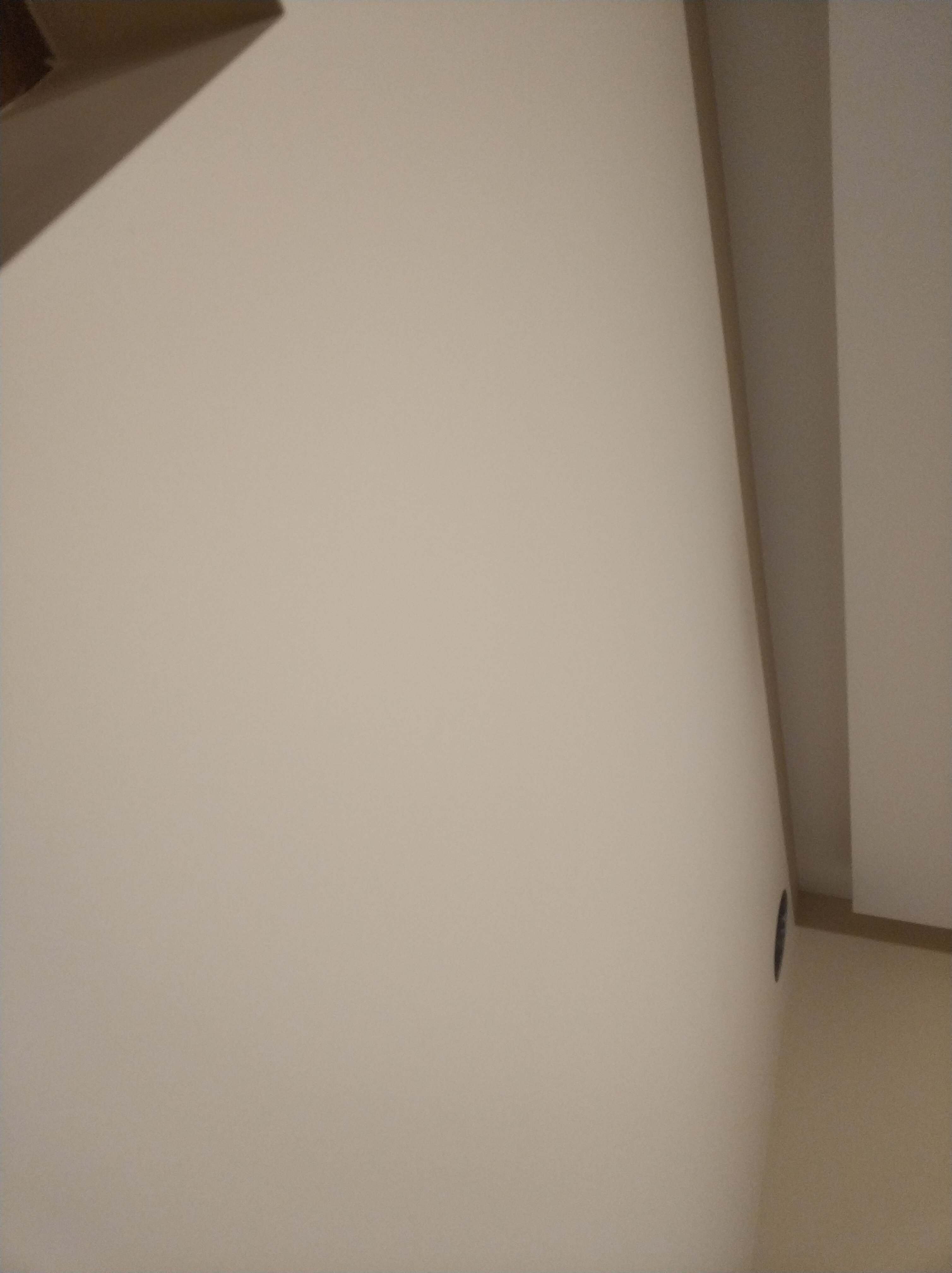

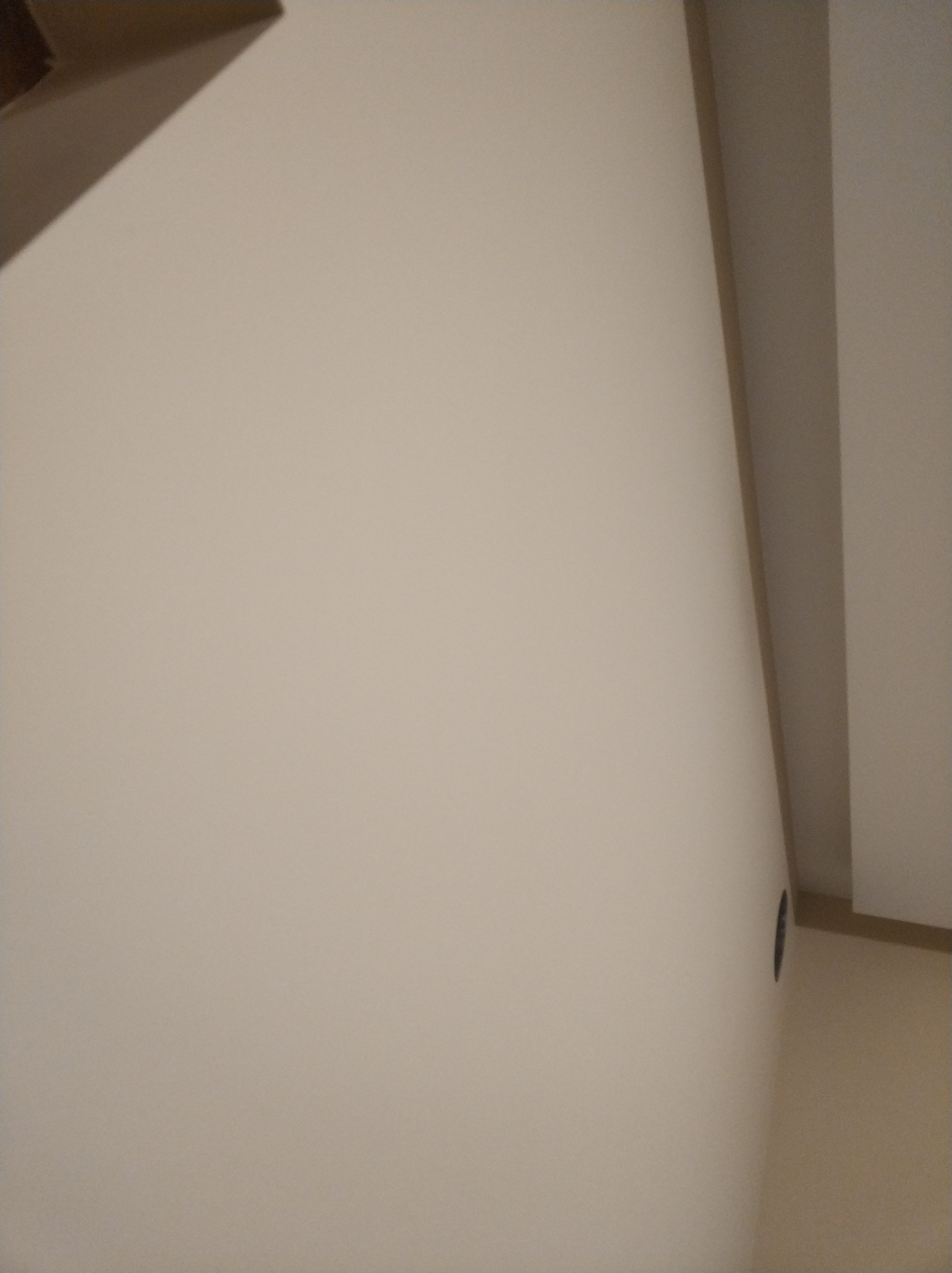

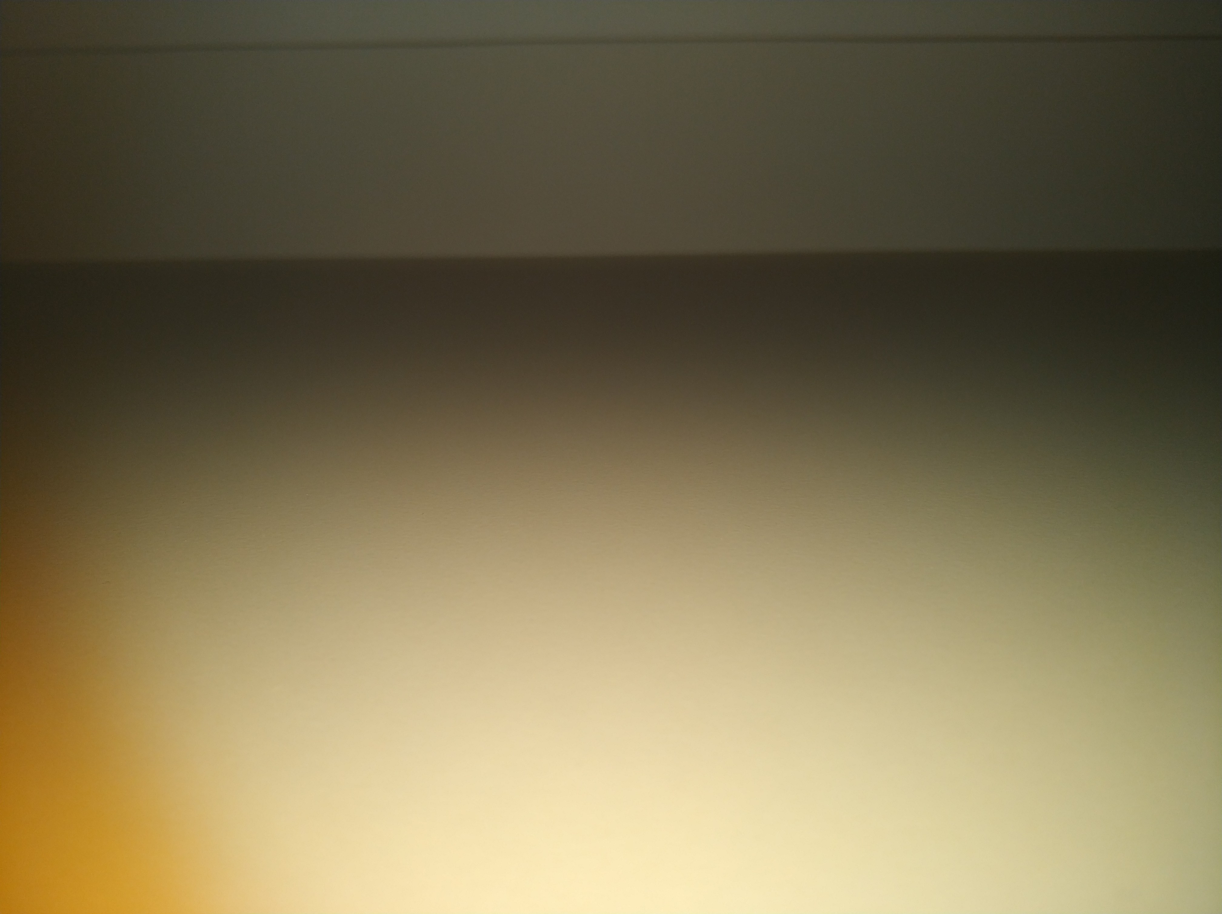

На първата снимка виждам "вълни" от шпакловка.

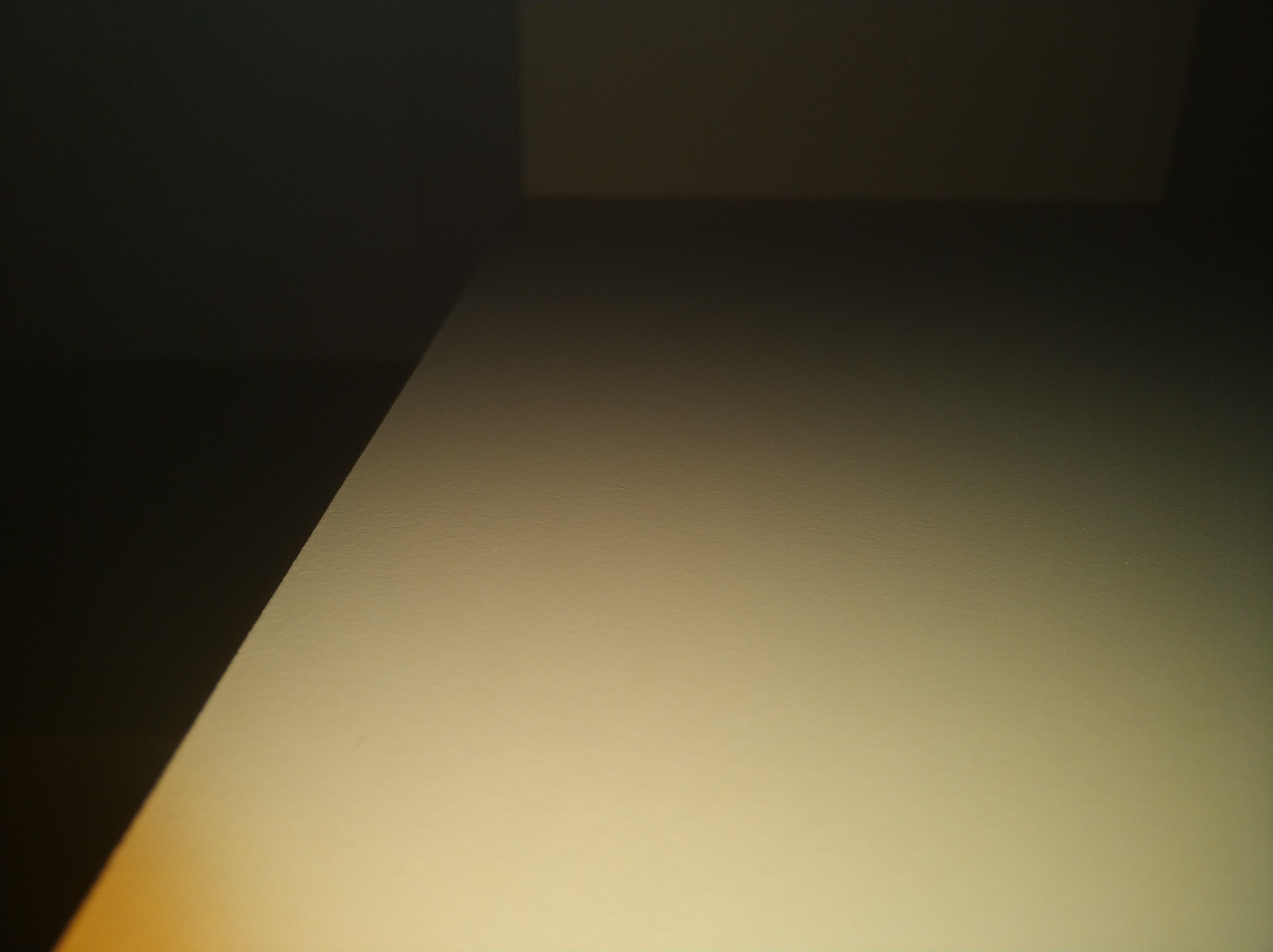

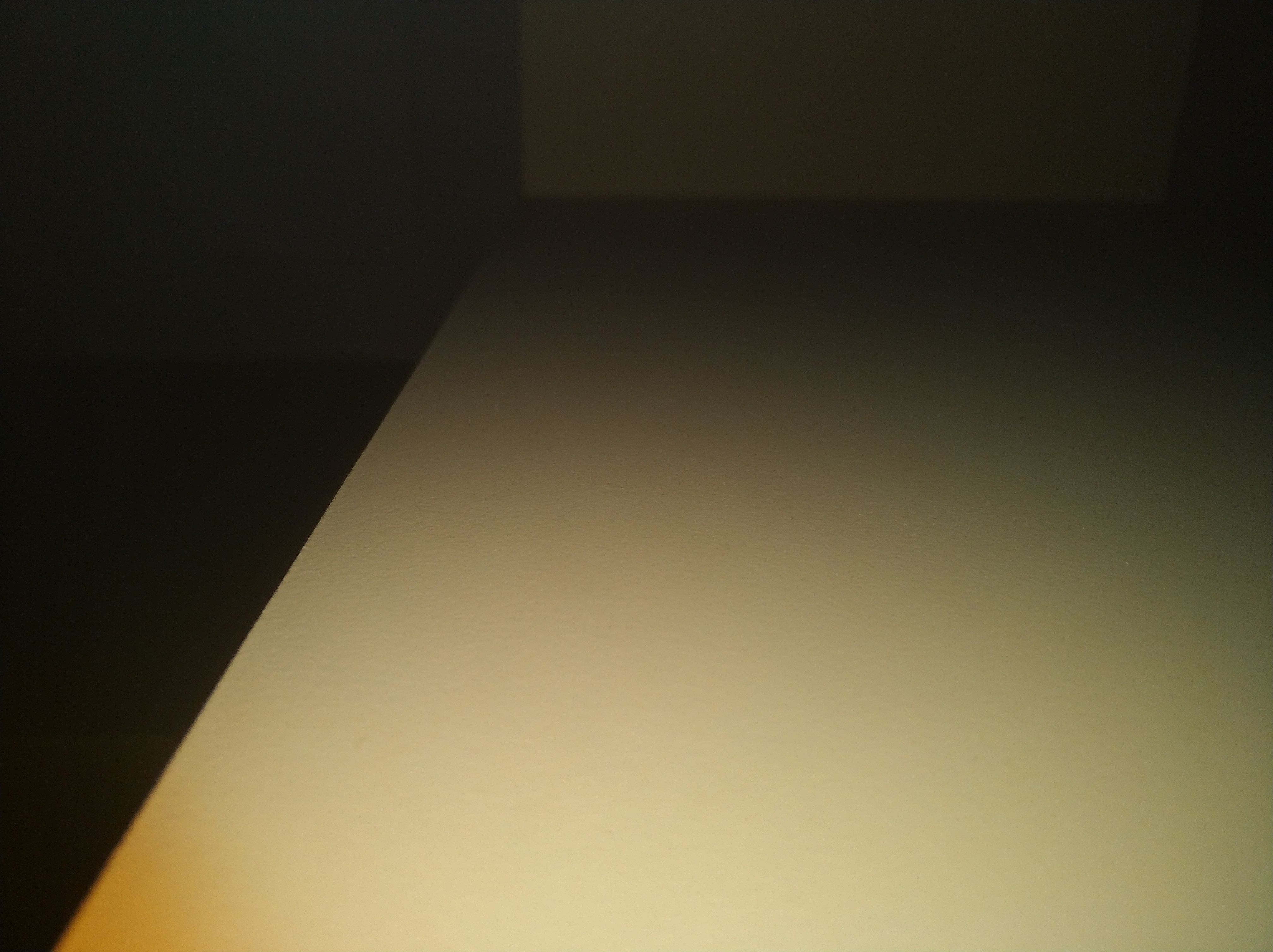

На втора снимка виждам лента на вътрешния ъгъл.
Тук жирафа не е виновен. Сам жирафа не върши нищо сам, той само помага, за да стане по-бързо.
А странично осветление е винаги било "смърта на бояджията".
А и - това не е инструмент за общаци - тяхната работа да качват материали и да свалят чували със боклуци, и нищо друго...
nikolov333 - майстор
Снимките не дават точна представа, но и на двете е сниман един и същ участък от стената с деруги от жирафа, а не от шпакловката.. Лентата в ъгъла е само засенчване.. Боядисването си е най-тънката работа, но без добре подготвена основа няма шанс. Накрая след двама "баш майстори" кошмара на бояджията си го оправих само в хола, понеже в спалнята не ме дразни. Жирафа задира в меки основи, като оранжевия sheetrock. За него задължително ръчно шлайфане. Как ще се справи любител с този жираф не ми се мисли, а рисковете да стане като у нас са серьозни..
