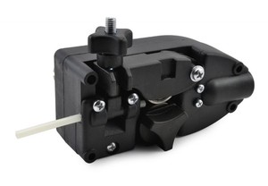

По повод телоподаващото, че ми е тема i на 'колегата' в кавички понеже лаишки се изказа за легото ето и доказателство на моето твърдение за конструкцията на механизма на подаване жица.
http://stanok.guru/oborudovanie/raznoe/ ... tomat.html
Още на първата картинка виждаме механизма използван и в парксайда- 99% съвпадение, колегите с апарати ще потвърдят. Всичко е 1/1 даже и разположението на винтовете. 'Разлика'- Винта за финно настройване и само ако се вгледаш внимателно в него :-D .
Тел си поръчах от пчелата.ком 20тугрика ама + доставка 6.60. Хора ползвайте спиди 5лв или МиМБ 3.50лв и без опашки. Стандарта 1/1
