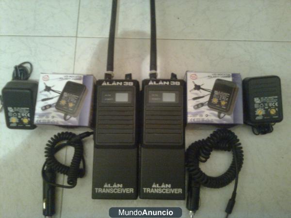

споко бе, уреда ти е половин ват,кво ти пука,всички канали можеш да ползваш
Мен са ме псували авджии пък ми е през оная работа
Виж,ако имаше радиостанция 5 вата тогава загазваш
моя ALAN 38 е 4 вата мощност 10695/455 kHz
