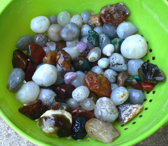

Здравейте от къде мога да си намеря по изгодно абразивен прах(силициев карбид или розов електрокорунд) с различни едрини.Или ако има някой за продаване.

Ако ще ги използваш за пясъкоструене на метал.....провери в спезиализираните магазини за зъботехни4ески материали...или в някоя зъб.лаборатория.....

Трябва ми за полиране на полускъпоцени камъни с твърдост между 5-7 степен по скалата на Мост.

Пробва ли с метода "търкаляне"....или полускъпоценните не се поддават на тази процедура.....Със сигурност може да ти помогне и паста с корунд(която можеш да намериш пак в тези магазини)....но ти най-добре си знаеш....

Това ми е машинката собствено производство,за сега имам прахове ама ми свършват запасите. http://vbox7.com/play:4a7f7b75
masterrichi
- Мнения: 365
Да позна си моторчето,работи перфектно,точно за това го купих и му дойде времето. Ето резултата от първия цикъл

Има още 2 цикъла по 3 денонощия с по ситни прахове.
