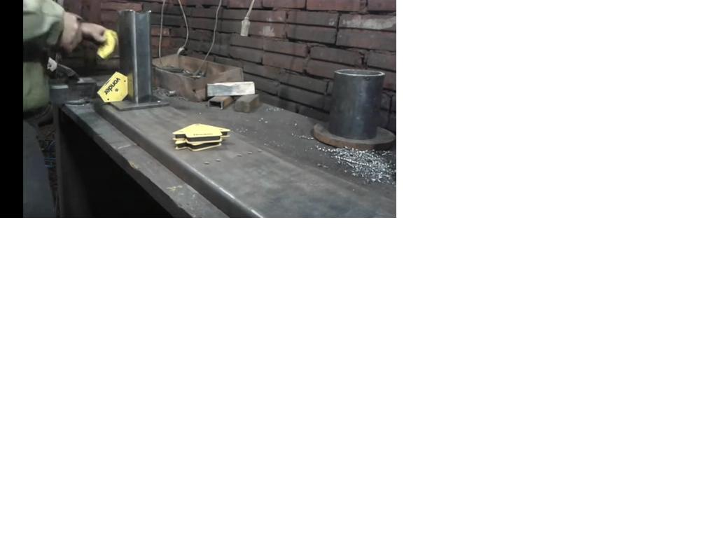

Попаднах на едни интересни ъглови фиксатори - магнитни предполагам
марката е Vonder,
Имате ли идея дали ги има в БГ тези неща.
Доста са полезни мисля.
или под какво име да ги търся.
EDI - майстор
Има ги почти навсякъде , в два размера са.Търси магнитен ъгъл или магнит за заваряване.
emsy - специалист
AA Благодаря :)
Намерих ги вече с правилното име :)
Andri01 - майстор
Тези са 3 модификации / поне аз толкова съм виждал/. От "Практикер" си взех 2 магнита-квадратни,свързани с 2 планки-болтово съединение. Много по силни са от тези и могат да се фиксират във всички възможни ъгли. Много са удобни при заваряване.
cat - специалист
Ей тия са най удачни поне за мен , и не вземайте прекалено силни и големи магнити с тях се работи по трудно .
swissmad1 - специалист
пон фев 11, 2019 8:18 pmcat написа:
............... и не вземайте прекалено силни и големи магнити с тях се работи по трудно .
Зависи за какво ги ползваш.Големи и тежки детайли трудно се задържат с малките магнити.
cat - специалист
И колко често в къщи се заваряват големи и тежки детайли ? За оградка , врата ,пейка , парапет малкият размер магнити е за предпочитане . Магнита освен ако не е индустриялен не предодвратява измятането на заварката служи само да прикапеш ако имам възможност винаги стягам детайла със стяги или чираци .
