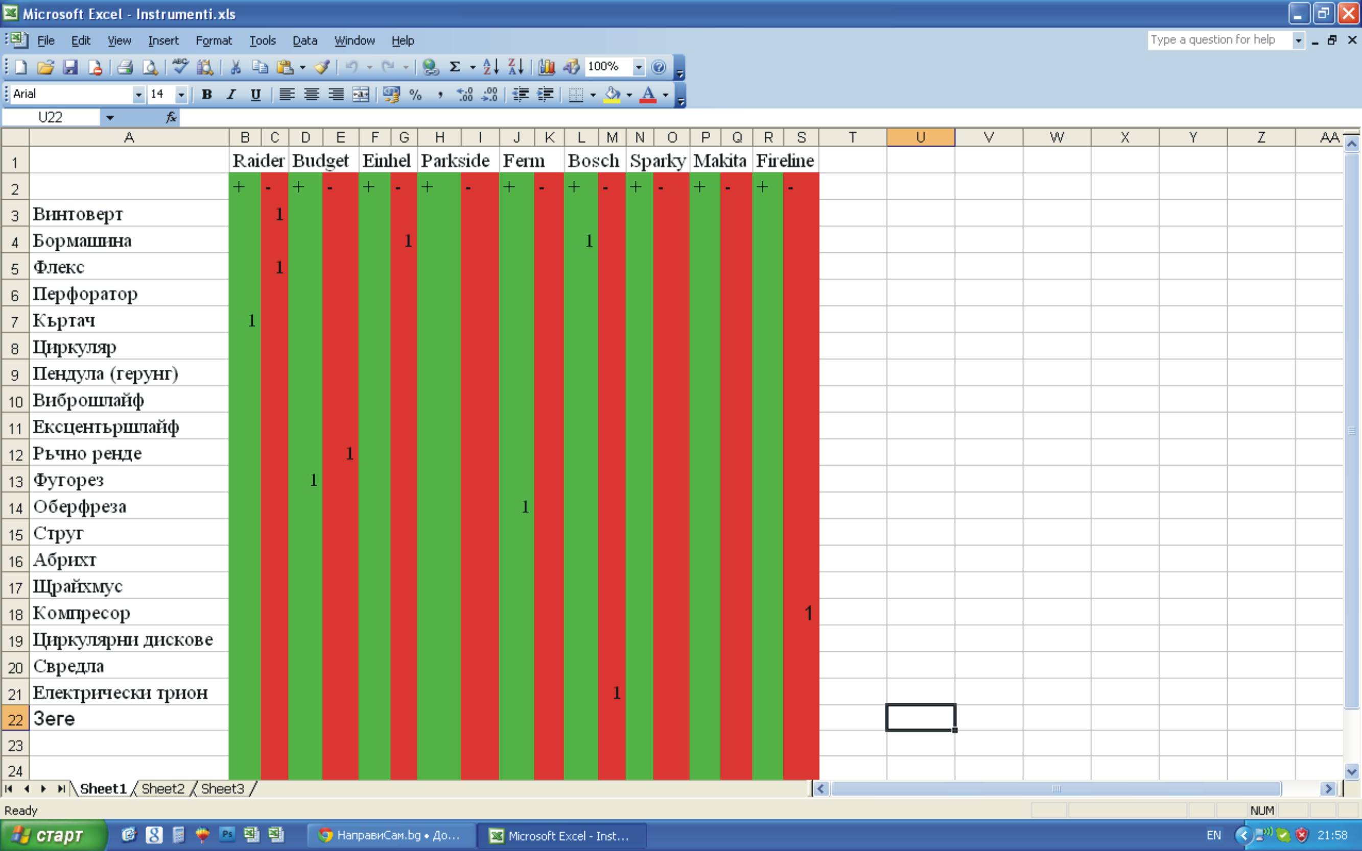

bulhomes2 - майстор
А да видим как би могло да се направи това! Поне за трети път пиша във форума, че съм доволен от едни къртачи с единствената мисъл да помогна на някой да си спести пари за маркови, а в същия момент другите неща на тая фирма са отврат...
Спретнах една табличка, в която можем да се отразим, като добавим още едно число в съответната клетка. Шанса за злоупотреби е 5-600%, но затова е форум - давайте идеи как да го направим така, че да можем да му вярваме. Лесно може да се "хване" евентуалния нарушител (който вдига числата с повече от 1). Бан по IP предполагам (то друго няма к'во) и триене на поста му с коригирания файл. Естествено - да могат да пишат потребители с повече от 20 поста. Давайте и други идеи!
Instrumenti.rar
(2.45 KиБ) Свален 118 пъти
За съжаление екселски файлове не се допускат във форума, та ще се наложи да го разархивираме и архивираме. Скрийншота е по-зорен за повечето хора, така че да го оставим по желание
Добавянето на вид инструмент в таблицата е ясно. Просто пишеш на следващия ред. Добавянето на марка - маркирате предната клетка с марка - copy-paste, избирате лявата подколона и и давате зелен цвят, а на дясната - червен.
