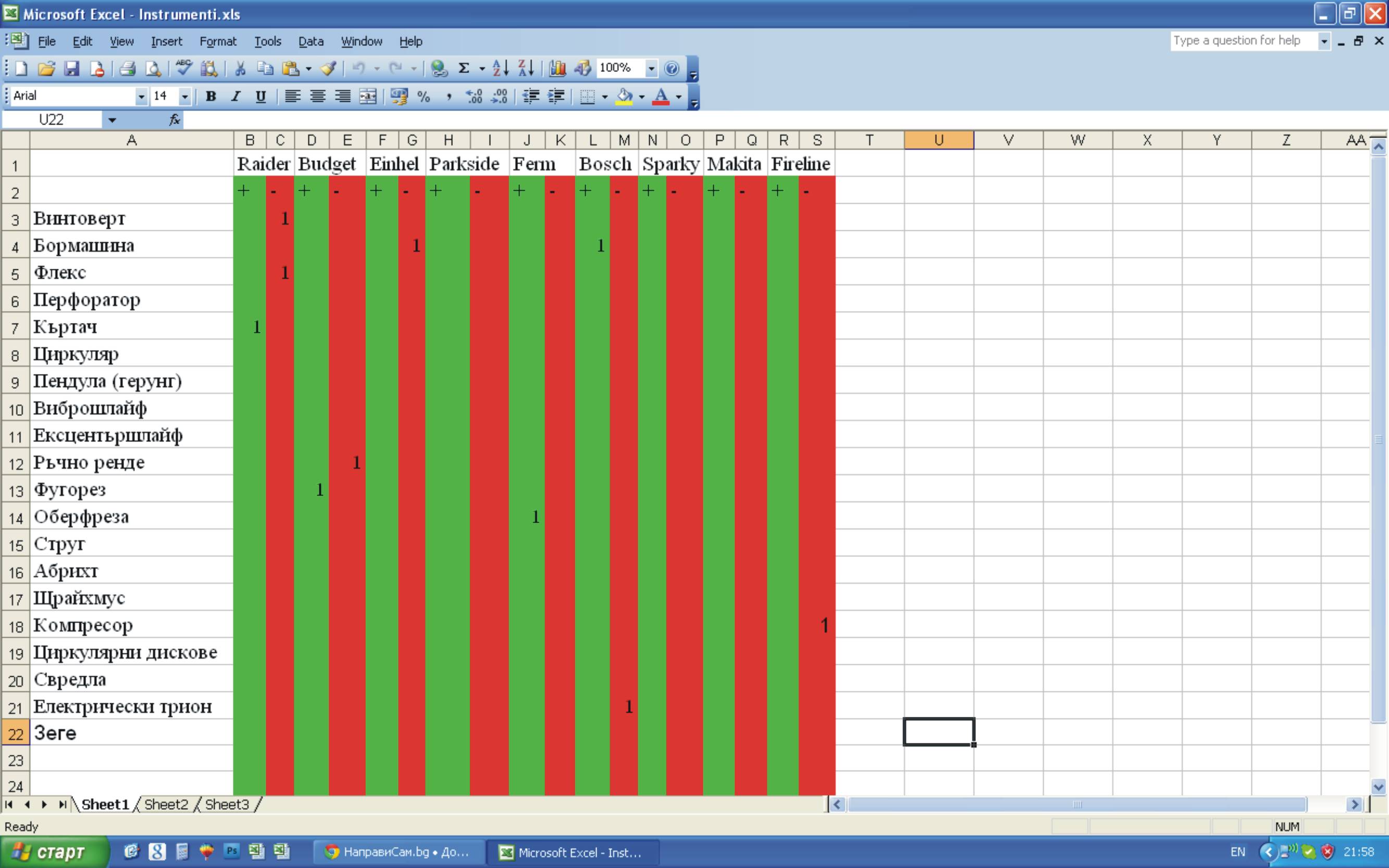

Предлагам тук по марки да споделяме кой от какъв евтин електроинструмент е доволен, кои са му положителните и отрицателните черти и т.н. (а аз ще премествам и систематизирам инфото в първият пост за да е по-прегледно, ок ? (ще се радвам на предложения и препоръки, както и някой ако иска, може да добавим още марки))) :
Parkside:
Миниревю на акумулаторна бормашина/винтоверт Parkside PABS 18-Li B2 с петклетъчна литиевойонна 18 волтова батерия, което писах преди около 9 месеца:
viewtopic.php?f=57&t=31089&hilit=%D1%80%D0%B5%D0%B2%D1%8E&start=1080#p517091
Миниревю на акумулаторна бормашина/винтоверт Parkside PABS 10.8 A2 с триклетъчна литиевойонна 10.8 волтова батерия, което писах преди около 9 месеца:
viewtopic.php?f=57&t=31089&p=516805&hilit=%D1%80%D0%B5%D0%B2%D1%8E#p516869
Колегата "griffin" е написал нещо като миниревю за Винтоверт PABS 12 A1:
http://woodbg.blogspot.com/2014/01/pabs-12-a1.html
Колегата "griffin" е написал нещо като миниревю за ренде PARKSIDE PEH 30 A1
http://woodbg.blogspot.com/2014/01/park ... 30-a1.html
Зеге PSTD 800 A1 с бърз захват, лампа (без сирена), лазер - сууупееер! Плоскостите ги яде като халва и има брутално махало ... на последната степен има сигурно 5 мм махане
Преди да му корегирам плота не се виждаше къде реже, а аз не съм свикнал така.
Гравьор PGG 15 A1 - перфектен. Oсобено за 9.99
Мултикътър PMFW 280 A1 - много доволен. Особено за 35 лева. Взех си Бош и този го подарих на брата.
Акумулаторна отвертка PASS 3.6 A1 с чупещо рамо - мноого яка
Винтоверт PABS 10.8 A1, колегата го ползва професионално - супер машинка. Недостатък му е само, че не се изключва лампата и че е само с една батерия.
