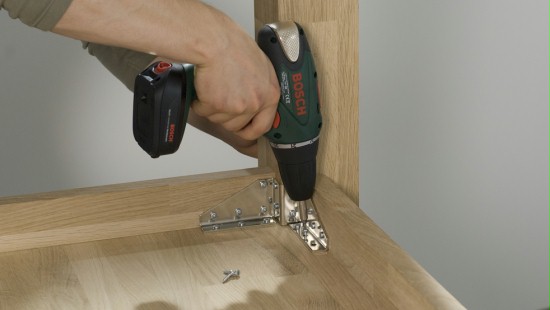

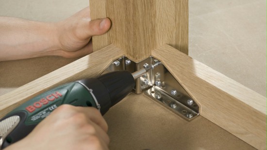

Имам идея да слагам крака на маса дървени или метални,та обикалям из складовете.Пък и търся планки за сглобки на краката с винтове
ZEDYCUS - майстор
http://www.iv-el.com/index.php?route=pr ... uct_id=297 Планки има различни модели в магазини за мебелен обков. Тази със зарязването се прави лесно, а става и здраво свързване. Крака се захваща с коларски болт(вижда се главата на болта) или с шпилка едната част е едра резба за видия, другата е метрична резба м8(става скрит монтаж). Изображение Другата планка само на винтове, ми се вижда слаба, ще се разклати крака.

Както и Иван ти каза, тези с една шепа винтчета не са добро решение, трябва да има вариант да притягаш сглобката...
В единия вариант , с метална планка, ти сам си показал каква и как,но може да си направиш и дървени, принципа на закрепване и сглобка е същия
Това представлява парче твърдо дърво(бук,дъб,осен,салкъм)-широко в зависимост от големината на масата/крака,но горе-долу 50мм,дължината е пак по същия критерий ,но е 120-150мм, трябва да има достатъчно луфт между ''планката''и крака, за да има натяг...
Парчето е срязано на 45 грд. от двете страни и в краищата разпробито за закрепващите види,а в средата отвор/и за закрепващия болт/шпилка на крака..
