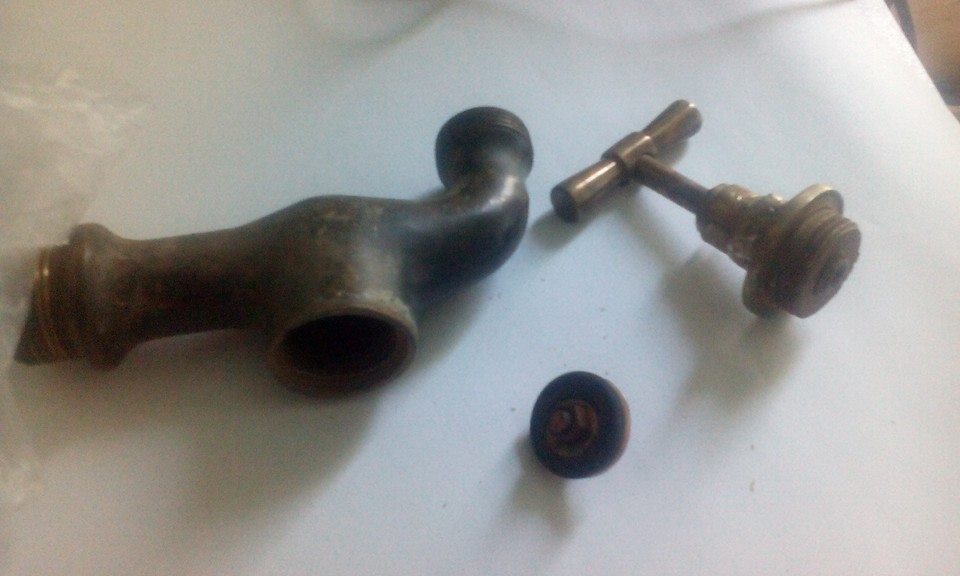

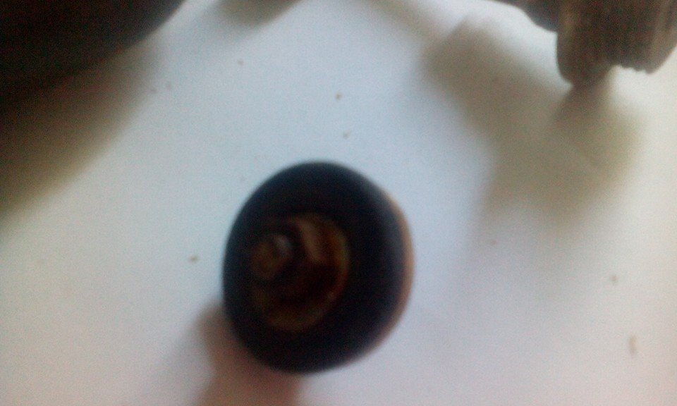

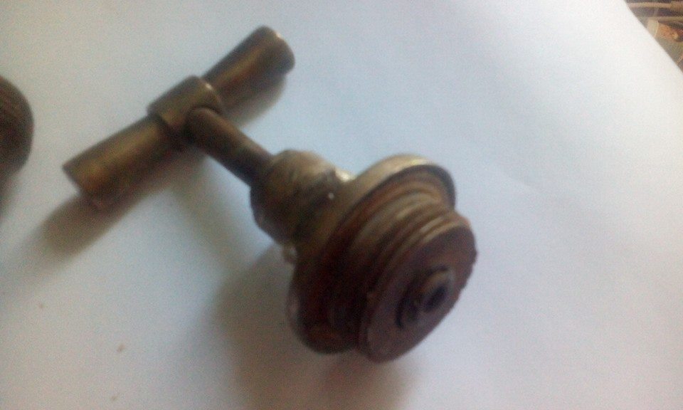

Сега търся салников затварящ механизъм на 40 годишна чешма,понеже пръскаше и го смених с нов български....ама поне на стария кран да му сменя механизма и да остане резервен,един цол е
Къде в София има по железариите налично да го пипна с ръка и да го наставя в крана :?:
nikolson - майстор
Виждал съм български, на видима, но до 3/4, около пет лева са. Този какво му има? Аз съм се заредил от битака със стари български канелки. Сакар Свиленград също имат, но са само с врътка, не с т-ръкохватка. И, може да знаеш, ама новото (и българското и то), не е като старото идиотоустойчиво. Повече кара от китайското, ама не е...
joro1968 - специалист
Като я въртя започва да пръска жестоко вода под ръкохватката
kozl - майстор
Отвий гайката отгоре и тъпчи лоена набивка около вала. Ако немаш лоена тъпчи тефлонова лента. Аз и с калчища съм спирал течове от там. Тъпчеш така че да може да завиеш гайката после я стягаш докато спре теча. Следващо стягане като прокапе пак.
Така и ще направя :-D
