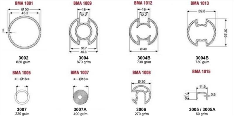

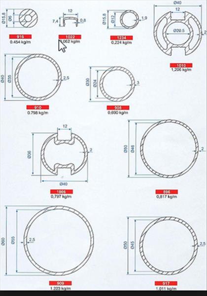

Щом ще е хванат в стена не би трябвало да е паянтав.Има си стенни анкери които стягат много добре,ако не се монтира върху изолация.Ако случеят е такъв,нека изрежат изолацията и да вкарат ръкохватката по навътре,да легне фланеца на стената директно.Иначе няма да е толкоз стабилен.На завойте задължително 2 крака близо един до друг.Крепежа на караката за самият анкер поне с 2 видии(масово се слага по 1).Ако ползват раздвижена гонзола за ръкохватката стандарта е с 2 видии.Аз разпробивам по още 2.Химическият анкер(лепилото) гледай да го слагат в изобилие и с помпата много добре да издухват прахта от дупките.Ако основата,върху която ще стъпва парапета е от рода на врачански камък,почистването на сружките е задължително.При намокрянето им стават едни петна,които попиват в камъка и няма махане,дори и да е полиран.Капачките на краката гледай да са плътни,да не светят при гонзолата на ръкохватката,които мен лично ме дразнат много.Стъклото да е обработено от всички страни,да не порязва и да е поне 8 мм дебело.Сега за самите елементи фирмата ще реши какви да ползва.
Разгледаи каталога,да добиеш представа за елементите ,които се ползват.
http://www.dualaluminyum.com/bg/web/9/g ... ggggg.html
