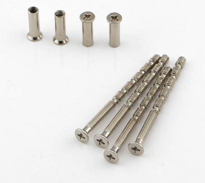

Търся ей такива болтове за дръжките на интериорни врати. 52 броя ми трябват, та цената има значение. Дръжките на вратите ни дойдоха с винтове и тоя МДФ не държи особено.
Болта е М4, а дължината трябва да може да покрие 45-47 милиметра. Диаметъра на женската част на М4 болт от този тип до колкото намирам чертежи е 5мм. Толкова са отворите и в дръжките на вратите.

https://balkanyug.bg/bg/svyrzvashti-i-k ... enti/page/?
Или напиши в Гугъл "свързващ болт за шилд"
zz_stefanov - майстор
По ключарските магазини ги има. Бравите ти нали имат отвори за тях?
Lutchezar - майстор
Във веригите и в железариите в които се продават брави и патрони ги има.
brum - майстор
Мъжката част е ясна. И да не е чупещ се ще намеря с правилната дължина. Женската част е проблемна. Още повече, че трябва да е с конусна глава. По линковете горе такова не намерих. Има в Евроболт, ама са бронзови...
Иначе бравите имат отвори.

Продават се комплект по ключарските магазини. Има ги в комплекта на доста от дръжките, но монтажниците не ги долюбват си карат със самонарезките.

съб яну 22, 2022 9:54 pmbrum написа:
Така кажи! Ето:
https://www.masterhaus.bg/bg/product/18 ... t-za-shild
И още един:
https://tedquality.bg/%D1%81%D0%B2%D1%8 ... 0%BB%D1%82
