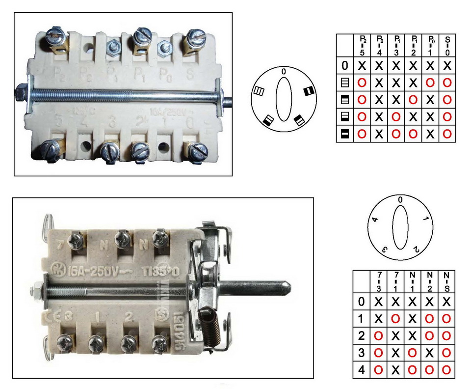

М да. Фурната се размечта и ту пече, туи не ще  След кратка схватка с мазнини, прахове и ръжди, ключа в ръцете ми стои
  След кратка схватка с мазнини, прахове и ръжди, ключа в ръцете ми стои  . Направих си табелки на проводниците силиконови, кой от де съм откачил и започна се издирване на ключ.
Е тука се препънах . Навсякъде къде запитах в магазини - свършили, не предлагат. А на Пиротска в безистена ме светхаха с ключ за котлони да го заменя и взех, че си купих
 . Навсякъде къде запитах в магазини - свършили, не предлагат. А на Пиротска в безистена ме светхаха с ключ за котлони да го заменя и взех, че си купих  .
И все пак с ключ за фурна се сдобих с мострата от магазин на Самболов . Е да ама дефектен излезна
 . Е да ама дефектен излезна  . Ключа върти се щрака, но пластини не смогва да натиска и така всичките контакти постоянно включени остават.
Та предприех варианта с ключ за котлон, вместо с такъв за фурна . И взе че стана, защото на ключа на фурната имах 2 клеми неработни.
Те и схема надрасках.
На ключа за фурна №1, който се включва към №Р1 по схемата не се ползва и нямаше свързано нищо и за това махнах пластината и на снимката винта го няма. А №Р2 и №4 са заводски празни.
И така проводниците от фурната, които бяха към ключа за фурната, номерирани по надписите му се свързат към ключа за котлони по следния начин:
Връзката м-у Р1 и S се прави и м-у N и N
Другите проводници по реда Ключ фурна/ключ котлони:
S/N към врътката
0/S
Р1/N в средата
2/2
3/1
Р2/7
5/3
А да. Предварително отрязах пластината от №7 към №1 на ключа за котлони, за да не ми свързва горния и долния нагревател последователно. Пък и глим лампата и осветлението на фурната не ми се мислеше как шяха да работят. Сега на позиция 1 фурната не грее, само свети осветлението. То осветлението свети на всички позиции без нулевата. Дали е било така не помня, може и аз да съм го преправил някога. Глимката свети, когато е включен термостата, но мисля да я преправя да свети, когато ключа не е в нулева позиция.
