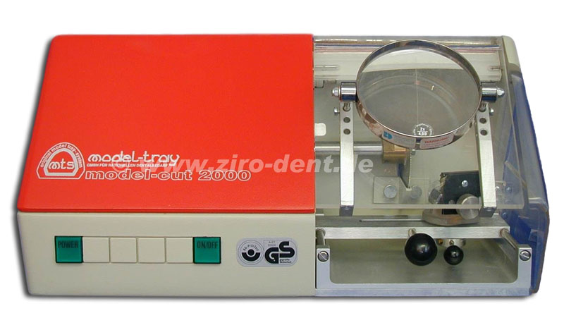

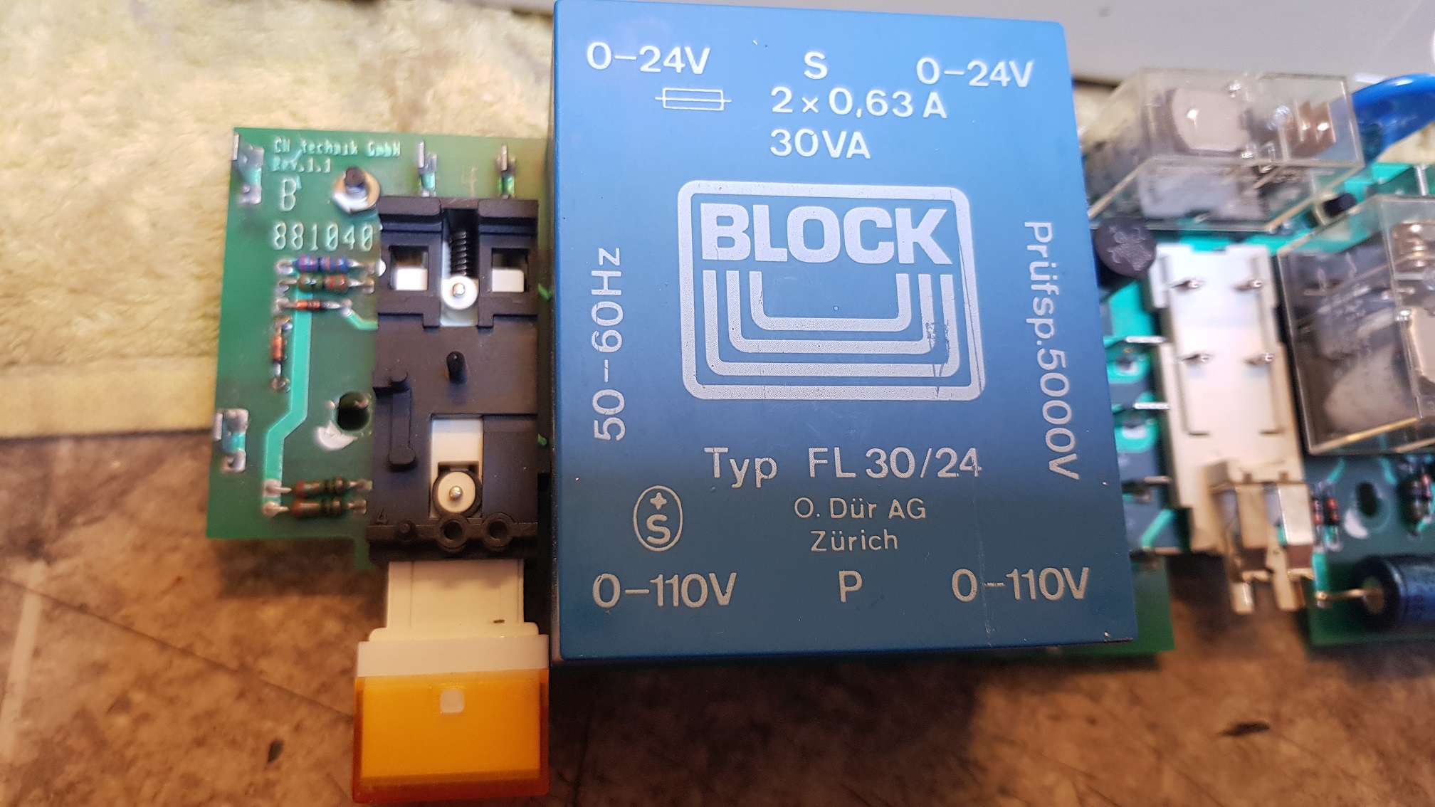

Търси се бутон за включване на Model CUT 2000

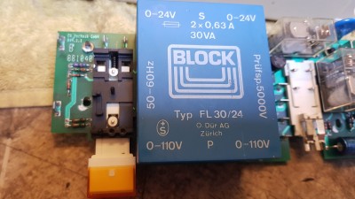

Това е зъботехническа машина,която купих за мои цели.
Вероятно е падала и има счупвания,главното е на бутона за включване.
Та се търси точно такъв бутон.За съжаление няма маркировка.
Може би отдолу откъм запояването има,но понеже е двойно фолирана платката за сега не смея да го отпоявам.
Мотора е А синхронен с пусков кондензатор.Предполагам,че левия бутон се задържа и с десния(счупения) се пуска.
След това левия се отпуска.Десният при включване остава натиснат,а левия се връща при отпускане.
Снмките на бутоните са разместени.Горната е на десния бутон.
Та въпроса ми е дали някой е срещал такъв тип включватели.
Чарковете на счупения бутон са налице и вероятно мога да го възстановя,но предпочитам нов.

lyubohar - майстор

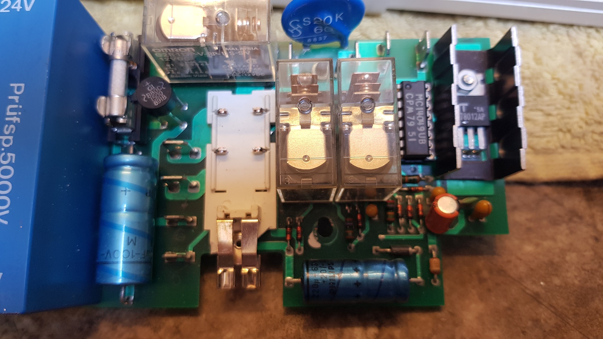

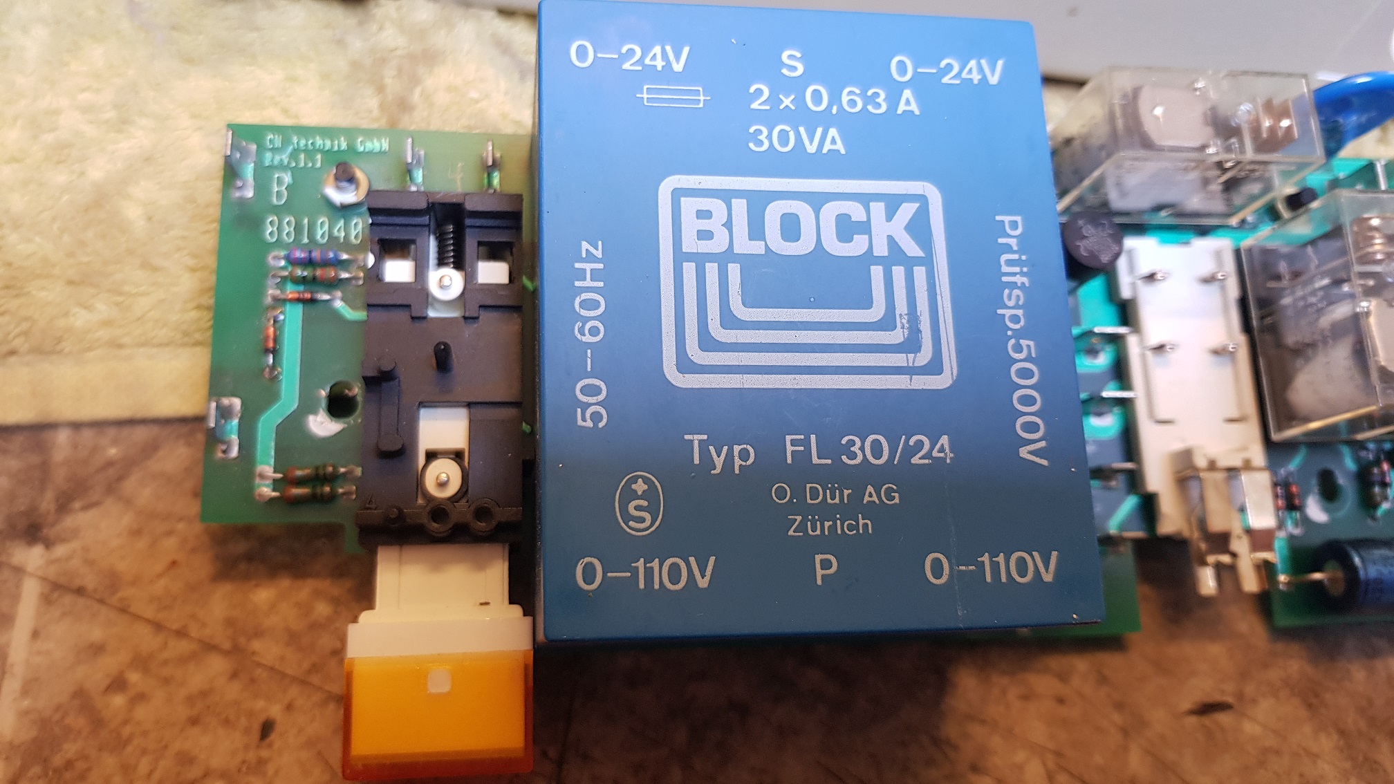

Може би вината е моя,че не писах докъде стигнах.Ами без интервенции с поялника успях да сглобя ключето.Добре,че предните собственици бяха събрали частите му.Сега работи идеално.Изградих липсващите парчета по корпуса с епоксидна смола и фини пилки,малко боя и е почти като нова.А иначе сервизи надали има много за такава техника.Поинтересувах се-цената на диска за рязане е над 100 €!

lyubohar - майстор
Консултирах се с жената на приятел,която има фирма за зъботехнически материали.
Тя направи справка за резервни части,ремонт-точно така работили тези машини.
Включваш десния бутон,с лявата ръка натискаш левия бутон и машината тръгва.
С дясната приближаваш гипсовата отливка към диска и режеш.Левият е без задържане.
Това на мен не ми харесва,че ще ми трябват двете ръце,но ще променя нещо.
Ако изобщо я приспособя за моите цели. :?

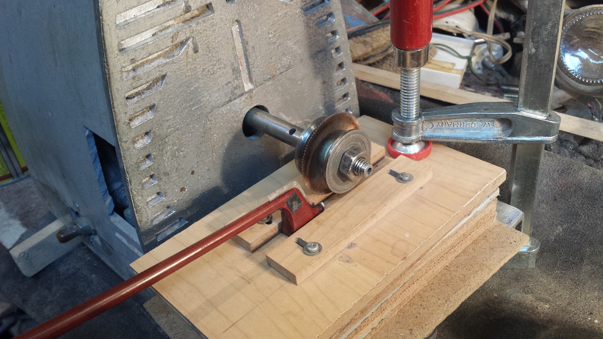

Сега ползвам това-умелие руки-жестока машинка.
Половината ми пари в този живот ги е изкарала тя!
