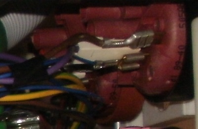

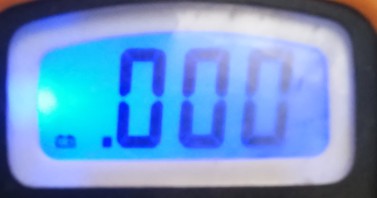

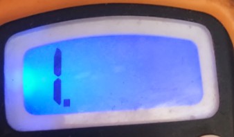

аналогично и на клапана за високо ниво
показанията преди да се доле вода
след доливане на около 4литра и малко приблизително
neron777 - напреднал
След извършените проби почвам да се замислям че е възможно и другия с модул който поставих с клапаните който ми бяха дадени за напълно работещи че клапана за високо ниво също не работи коректно следователно ще се опитам да намеря само него и закупя чисто нов за да е гарантирано на 100% че работи коректно .....не намирам никъква друга причина за този проблем .Незная какво количество вода трябва да има в машината но по това което си посочил за прлиблизително ниво при мен е много повече в пъти тоест ако расъждаваме от установените неща най вероятно и този клапана за високо не работи коректно .....

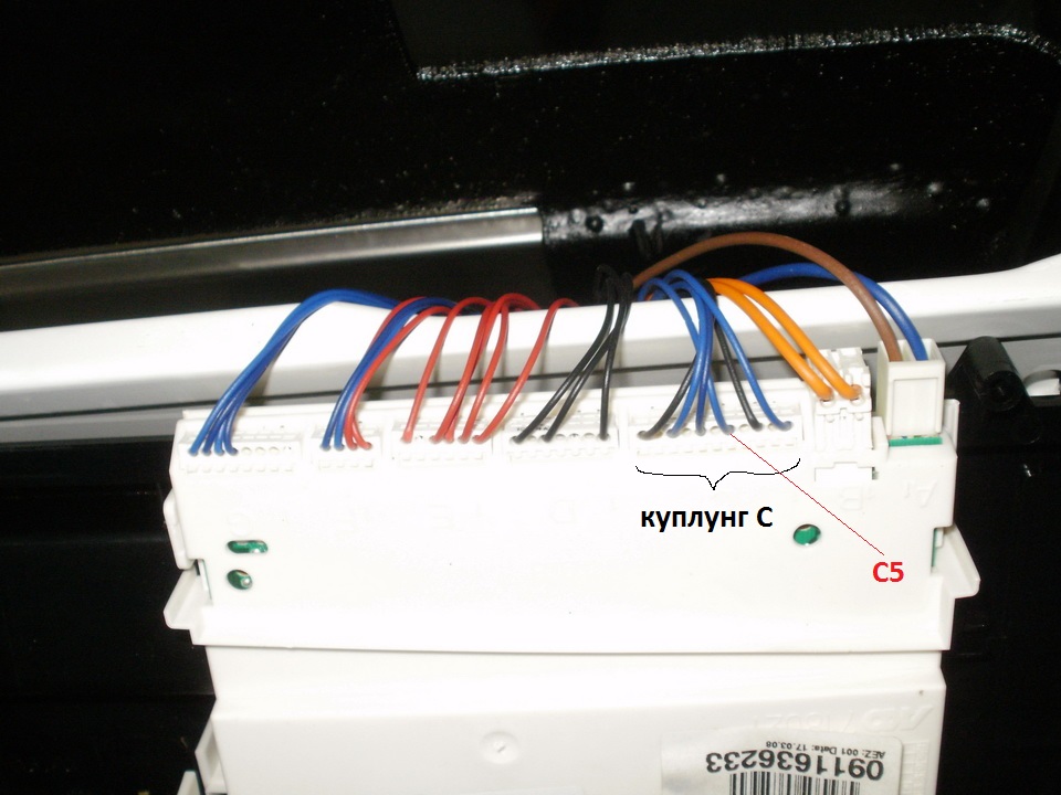

На първа страница има 3 снимки, една на платката, която наричам контролер и две са за ел.схема на съдомиялната.

Проверката ти с наливане на вода и измерване контактите на пресостатите, показва, че те са изправни.
Пресостат НН прекъсва или разрешава работата на нагревателя. По схема към пресостата има 3 проводника. 2 са заедно в една клема. Един е самостоятелен в клемата. Самостоятелния (по схема кафяв) отива в бутона on/off и щом нагревателя грее следва, че е изправен. От двойката в една клема единия проводник (по схема сив) отива в нагревателя, другия (по схема син) отива към платката в конектор С5.
Последният, синият проводник преминава в сгъвката на вратата към платката и там може да е прекъснат. Провери го за верига, но го откачи от клемата и от платката. Имам съмнение, че е прекъснат и платката, която аз наричам контролер не получава сигнал от пресостат НН, при което той не регулира нивото и нивото се регулира от другия пресостат.
Само да предупредя при мен имаше известни несъвпадения на цвета на проводниците, та не разчитай на цвета. Проследи от двойката кой е към нагревателя, той не минава през сгъвката на вратата и проверявай друтия. И дано тва е проблема, че ако е в платката немам идея, немам и схема.

А ето и снимка на куплунзите към платката:
