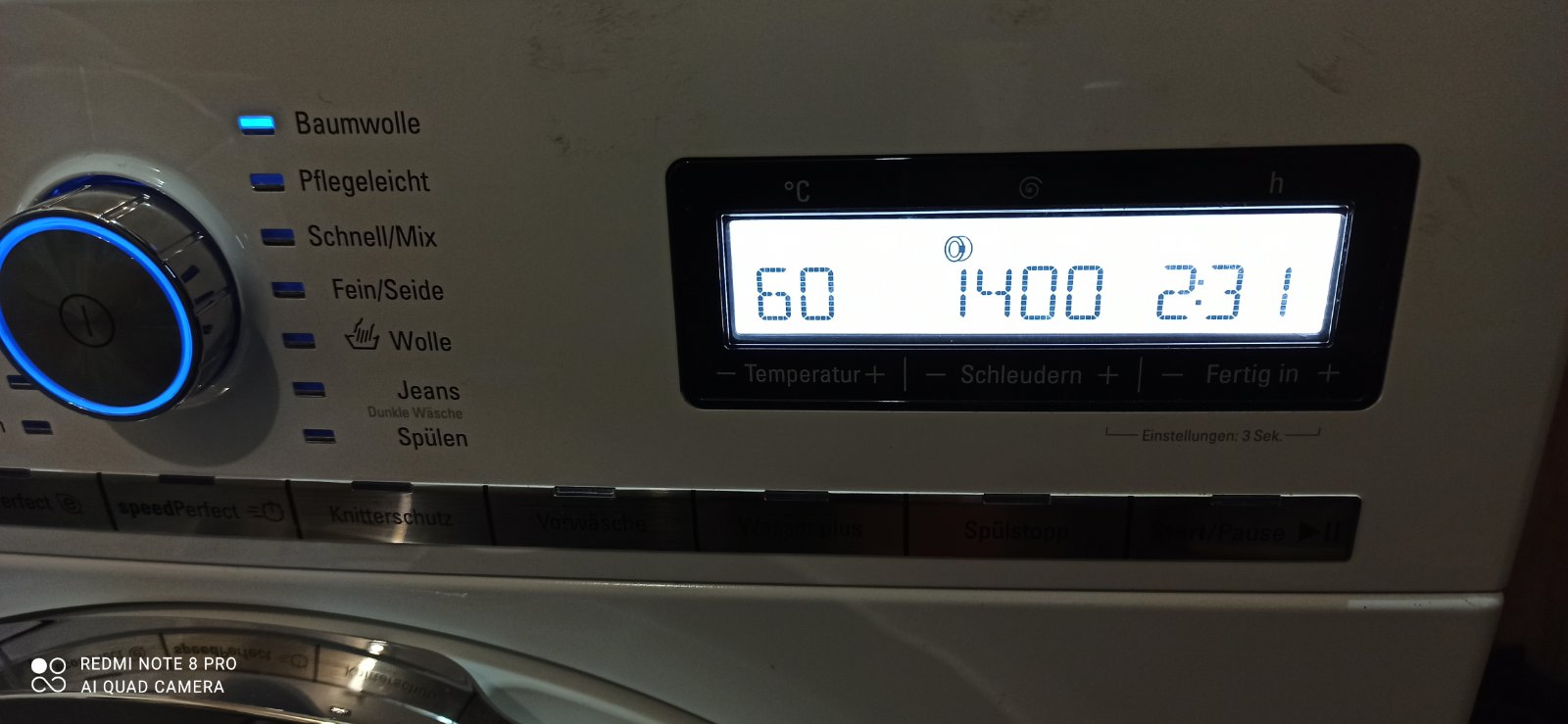

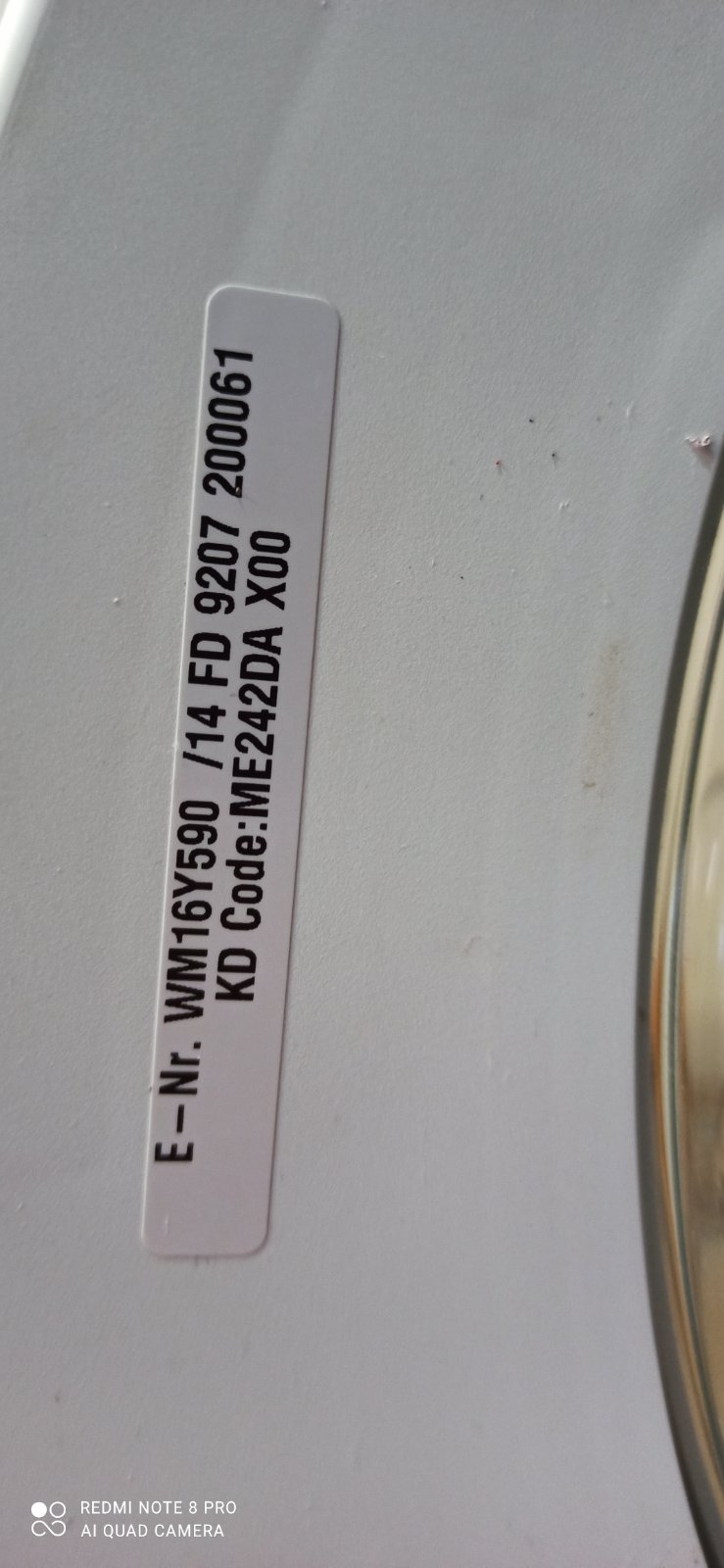

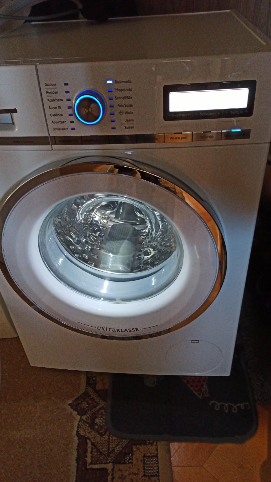

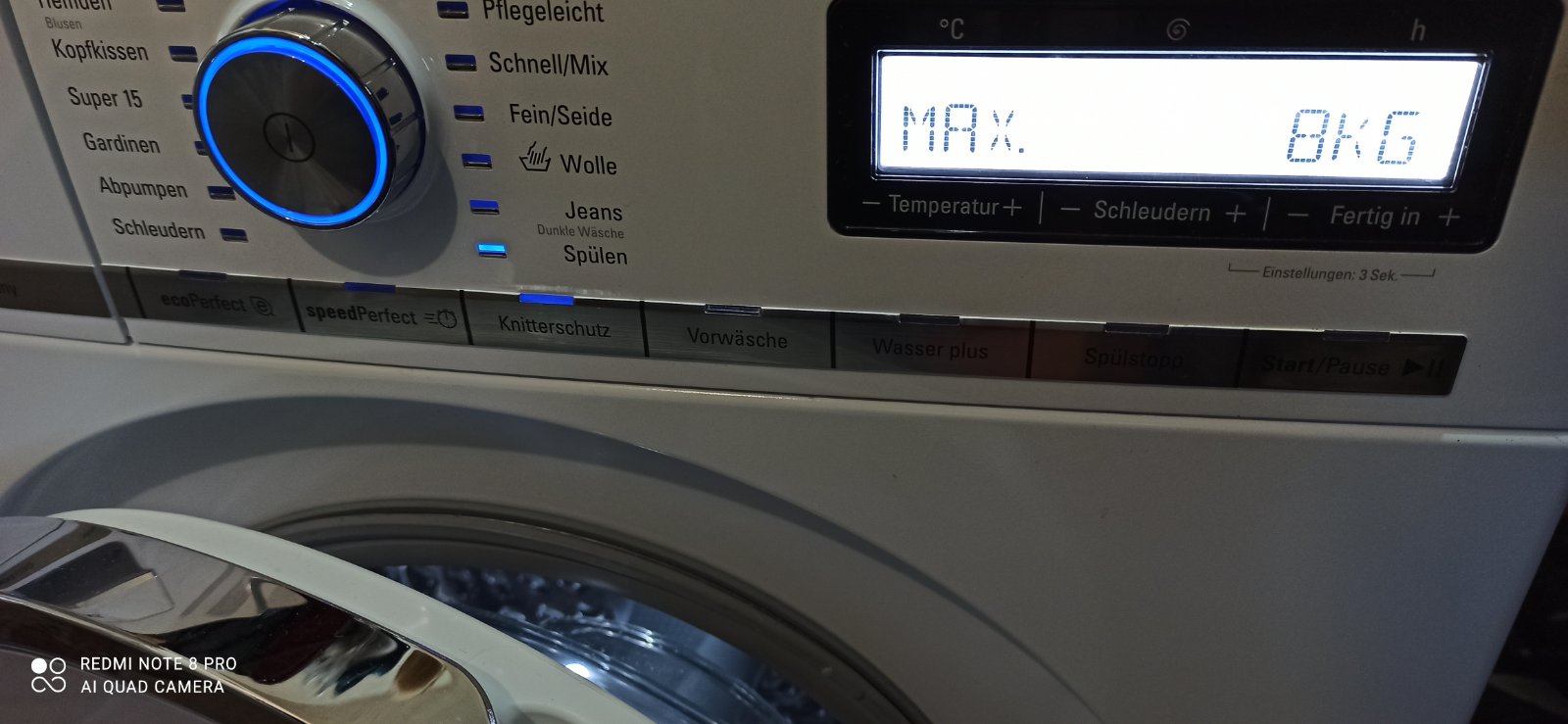

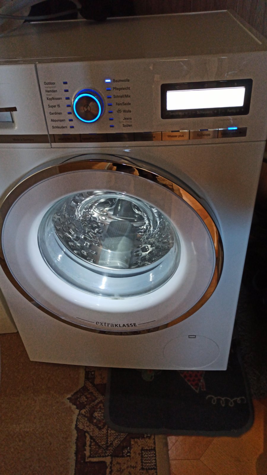

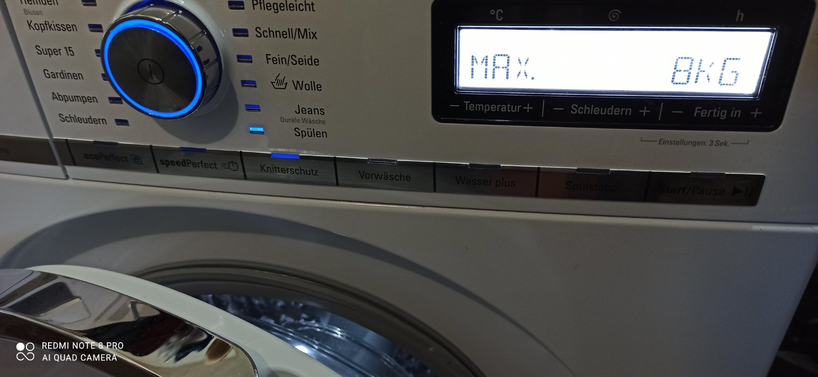

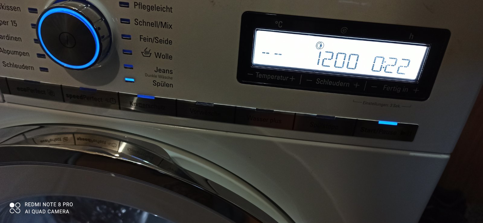

Здравейте,наскоро се сдобих с въпросната пералня,един приятл ми я донесе от Германиия ,като я включа светва дисплея,ибирам произволна програм ,бутона [старт пауза] мига но няма реакция като го натисна,по точно никой от бутоните не може да се активира,само мога да избирам програми които изписва на дисплея ,Не изписва грешка !
Помагайте ,който знае нещо по въпроса

Да не са блокирани бутоните с детска защита. Снимките ти нещо ги няма
чет фев 11, 2021 4:44 pmkrasi92 написа:
да,снимките ми нещо не се получиха...ще опитам отново...!

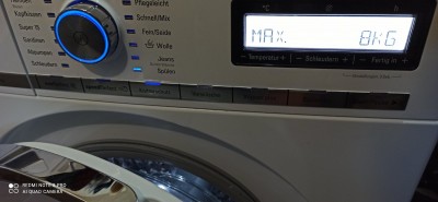

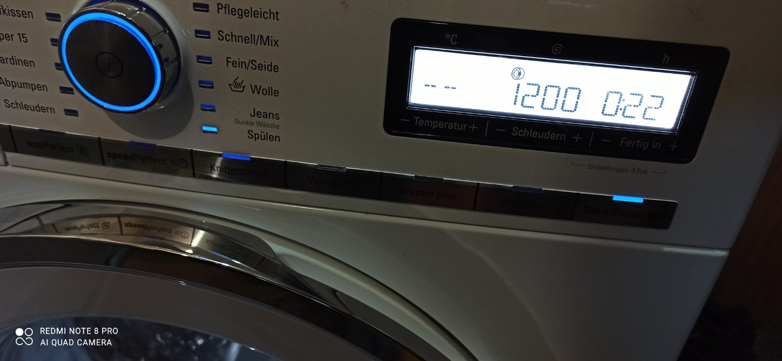

....като порових из нета установих,че при мен свeти една иконка за отворена врата или люк както му казват....дали там е проблема...?

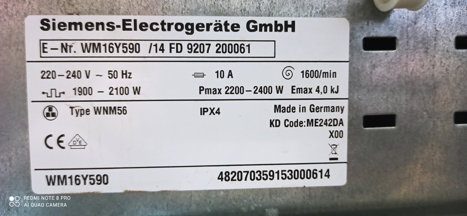

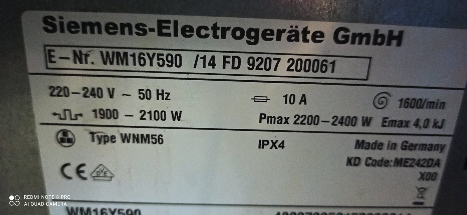

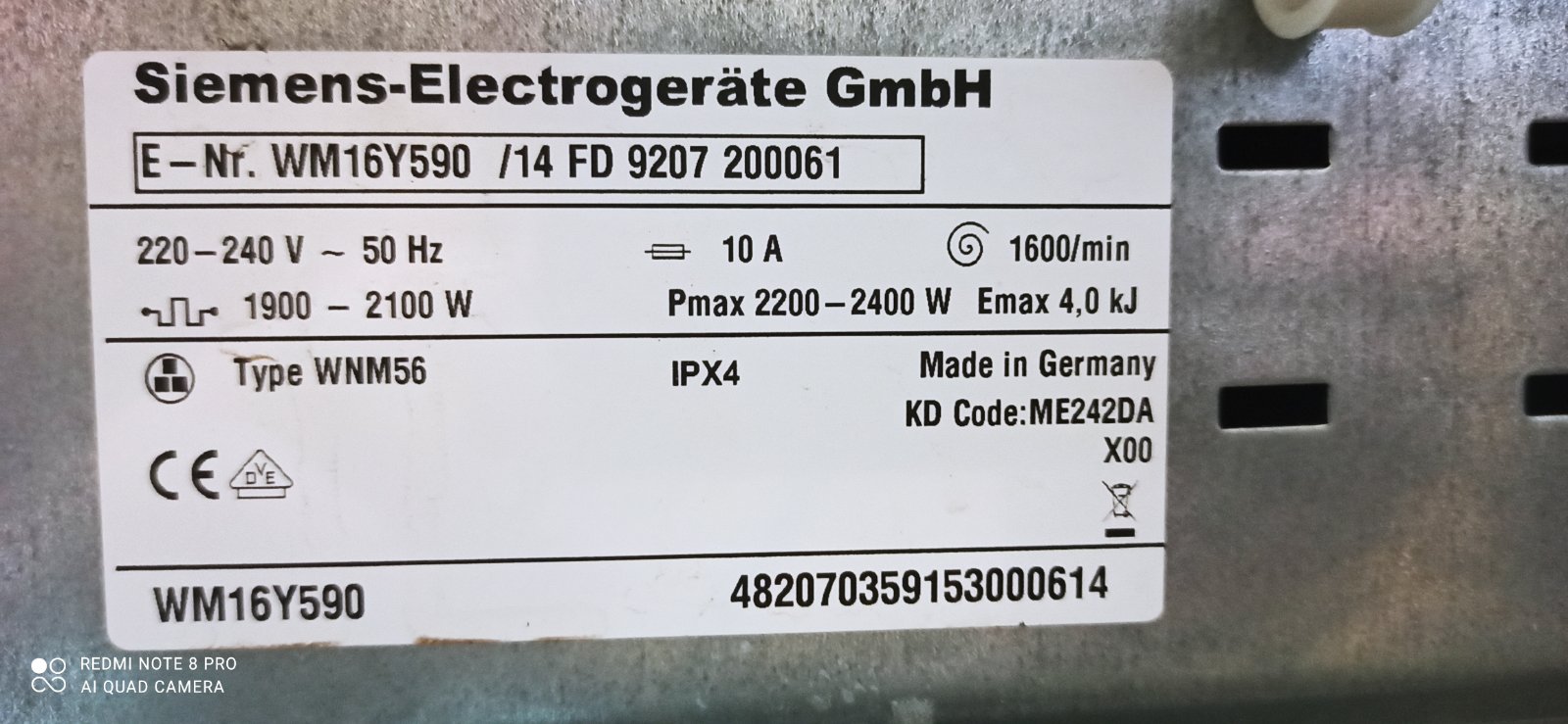

Това би трябвало да е ръководството за твоята машина https://media3.bsh-group.com/Documents/9000705632_C.pdf за съжаление е на немски, но не ми се търси повече.
Напълно е възможно пералнята да не тръгва заради индикатора за отворена врата - по-принцип устройството на защитата е елементарно и би трябвало да можеш и сам да си смениш ключалката. Аз бих опитал най-напред да шунтирам въпросната джажа, а след като се уверя, че машината работи ще и търся повредения чарк.
пет фев 12, 2021 11:44 ampreslav написа:
Благодаря ви много,ще опитам със шунтирането....!
