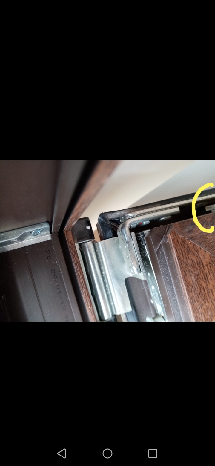

Здравейте! Алуминиевата ми врата към терасата се отваря настрани и назад(не знам дали точно така се казва). Днес обаче като я отворих настрани(както нормално си се отваря врата) от горния край изпада и се откача(все едно не се държи за горната панта. Според мен проблема е че механизма се е откачил от една пластина, която има тригълна форма (не знам как се нарича). Мястото съм го оградил със жълто на снимката. Проблема е че нз как да закача механизма за пластината(ако изобщо оттам идва проблема). Ще бъда благодарен ако някой по запознат сподели идеи и съвети. Благодаря предварително!

Тази пвц врата, първо я затваряш така че долния край да прилепне добре към касата. После завърташ дръжката нагоре в положение "проветряване". Тогава вече натискаш и горния край да прилепне към касата. И завърташ дръжката на "отворено" или "затворено". Това би трябвало да помогне, ако механизма е добре центрован и не е счупена пластината горе.

Защото сигурно и липсва блокировката за двуосното отваряне.
