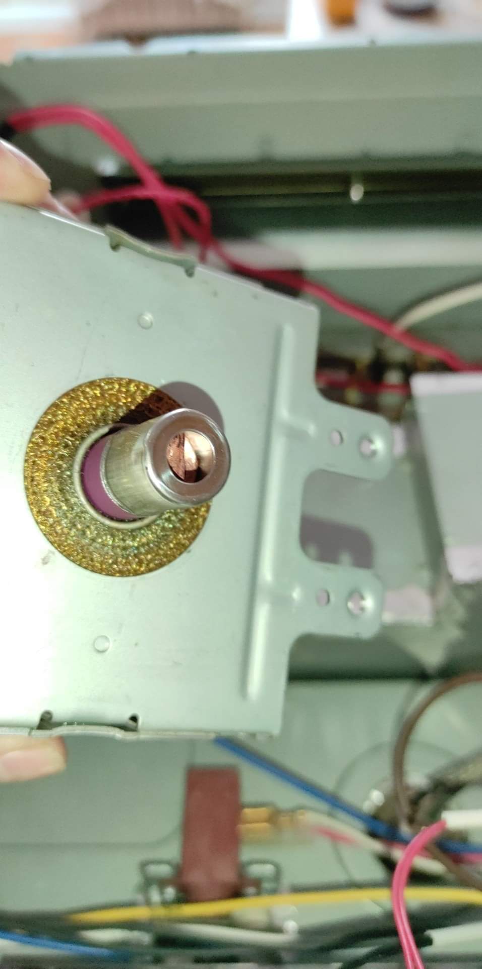

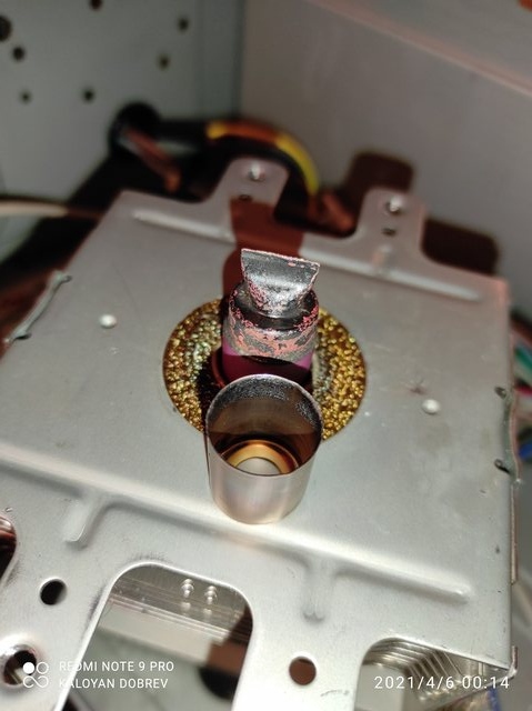

Микровълновата спря да топли и да се чува бученето на магнетрона. След отваряне истанових,че високоволтовия предпазител беше изгорял. Смених го, но пак изгоря. Проверих всички компоненти с мултицет и излязоха ОК.
Свалих магнетрона и установих,че капачката и антената вътре са много почернели и в рефлектора има малко мазнини.
Свалих капачката на магнетрона с клещи като навих кърпа около него за да не го нараня и успях. Почистих ги първо с телена гъба за чинии, но след като остана доста черно и с шкурка у с дремел. Полирах. Стегнах капачката, която се беше разхлабила и я сложих обратни на антената. Сглобих всичко и включих. Сега предпазителя не изгаря, но се чува странно бучене от магнетрона (не както обикновено) и не затопля. Кое е следващото, което да сменя според вас? Пускам наличните снимки накуп
