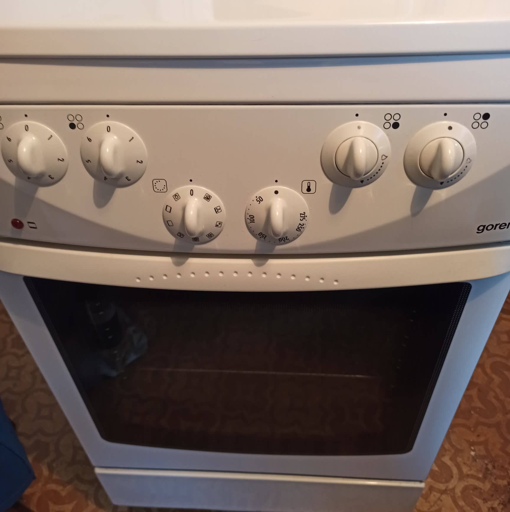

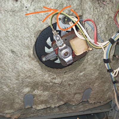

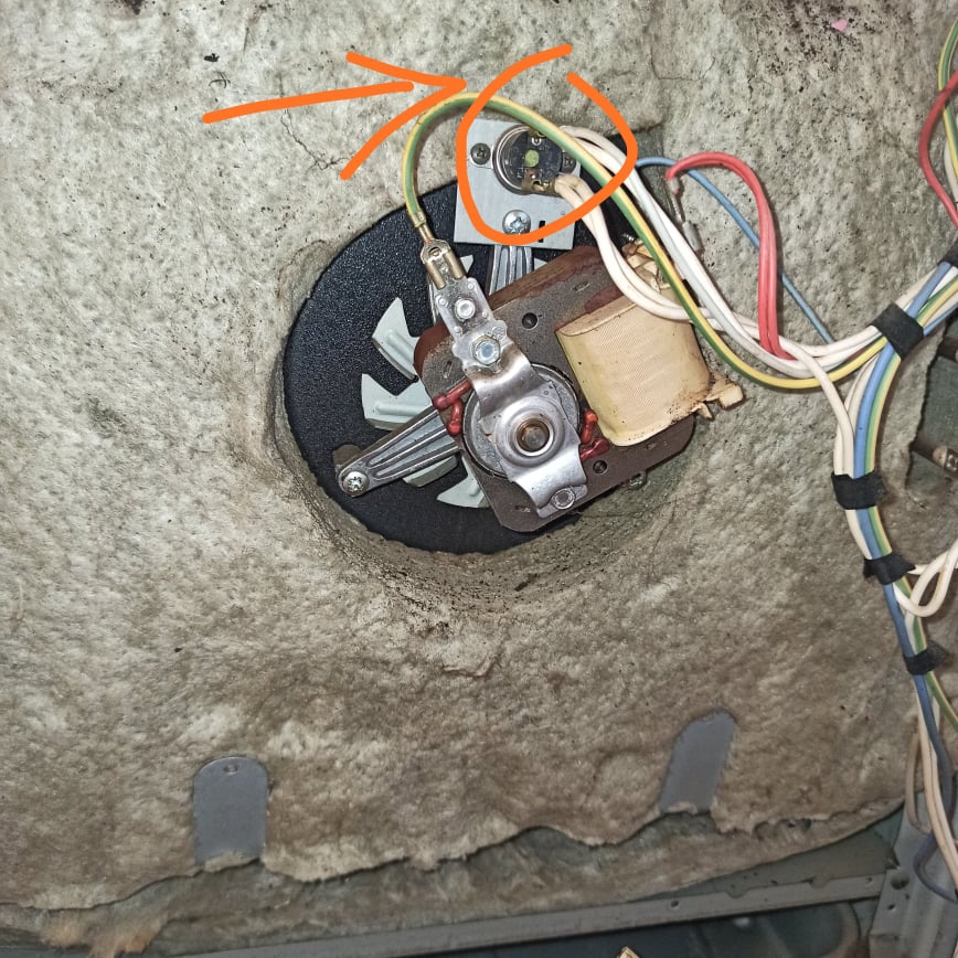

Здравейте!
Скоро подмених термо датчика на вентилатора и фурната спря да работи. Само лампите светят, но нито нагрява, нито вентилатора върти. Има ли вероятност да не са ми дали правилният термодатчик? Носих си и старият в магазина, но не се четеше какви са параметрите му. Магазинерката съответно попита някакъв майстор и той отговори да ми даде на 60-70 градуса. Прикачвам снимки на печката и на датчика, който смених. Ако мислите, че е от него, проблемът, какъв термодатчик трябва да взема, за да функционира фурната? Благодаря Ви предварително!https://drive.google.com/file/d/1JCwGfv ... sp=sharing
https://drive.google.com/file/d/1IfDqFy ... sp=sharing

Провери го с мултицета дали е здрав. Терморегулатора също провери. Наи гадното е ако е ключа. На самия вентилатор има темозащита и отгоре върху фурната има една.
zz_stefanov - майстор
https://www.delta-elis.com/bg/3-5840-%D ... %A1_nc.htm
Виж не е ли това.
И това не е термодатчик на вентилатора, а защита от прегряване на цялата фурна.

Здравейте! Благодаря за отговора.Така изглежда на външен вид, но и този който купих и сложих изглежда така. Но чух много добре, че майстора в магазина за резервни части, каза на продавачката да ми даде на 60-70 градуса, а този виждам, че е на 170. Явно са ми дали грешен датчик. Стария се разпадна в ръцете ми, като демонтирах вентилатора и затова се наложи смяната му.

Няма как да е ключа. Всичко си функционираше нормално, преди да сменя термодатчика. Той се счупи при демонтажа на вентилатора- направо се разпадна в ръцете ми. Преди това всичко си работеше.
