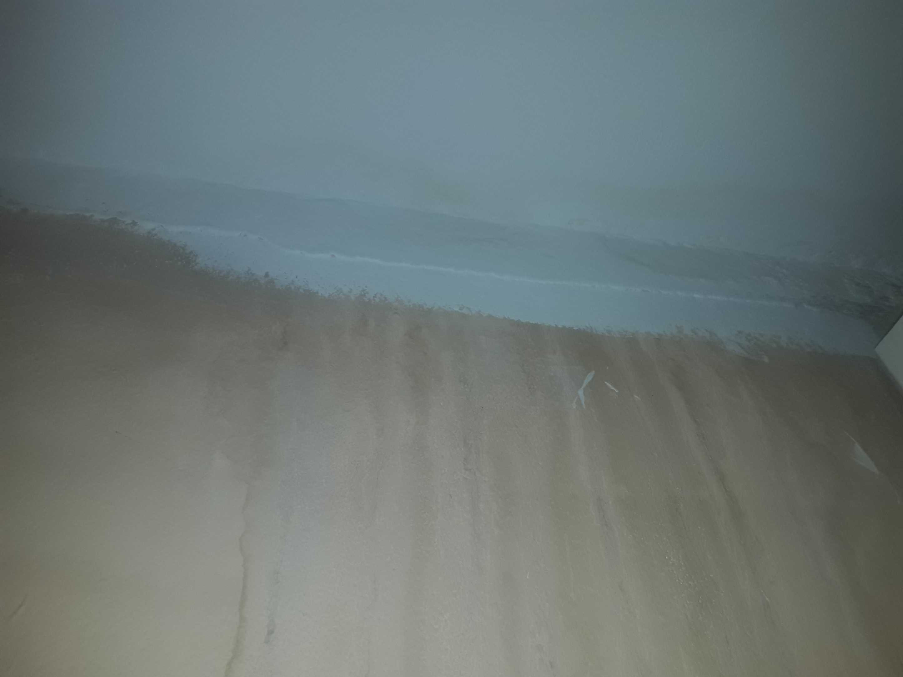

На терасата ми има теч , при по-обилен дъжд се стича вода по стената. Терасата е иззидана с газобетони блокчета , и е направена външна изолазия, преди доста години. Та проблема може ли да се реши по лекия начин, примерно с да се намаже течна хидроизолация или си трябва къртене ?

Теч се спира от външната страна, там където се мокри.

Не казваш какво е отгоре. Тераса, плочки, под тях обикновено няма хидроизолация, лошо оттичане, евентуално достъп до имот на съсед, особено ако той не иска да си го прави.
Хубавото е че го правиш докато е топло, стане ли студено или пък особено през зимата ще е трудно.

Терасата отгоре е затворена , както и моята . Може и да се просмуква вода от ламаринената козирка между двата етажа и да трябва да се уплатни .
Lutchezar - майстор
Тогава си лесен след като имаш достъп. Само правилен избор на материали и изолираш всичко възможно.
