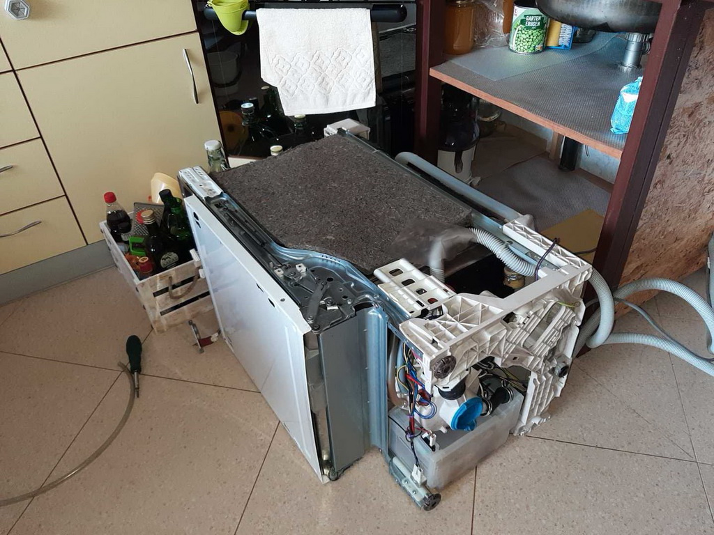

Миялната пак се повреди.
Тоя път изключва АП 50А крива В - главен в ап.табло. Преди него е АП 32А крива С и този с С кривата не изключва.
Това, че някой път работи, друг път не и закъснението на изключване след започване на програмата ме усъмни, че нещо става с нагревателя.
Една бърза проверка обаче от клемите на платката показа 26 ома за нагревателя, което е пък нормално :? .
Въпреки това я преборих на пода:
И такава случка открих:
AEG heater_1.jpg (84.95 KиБ) Видяна 2051 пъти
AEG heater_3.JPG (50.52 KиБ) Видяна 2051 пъти
Буксата се опроводила и явно не съвсем оти късото е било "по-дълго късо", предполагам и за това не е падал АП 32А.
И за сега ще има преправка на букса в сила на форума като първоначално изчистих около пиновете всичко нагоряло:
AEG heater_2.jpg (90.66 KиБ) Видяна 2051 пъти
после кербовка на клеми.
