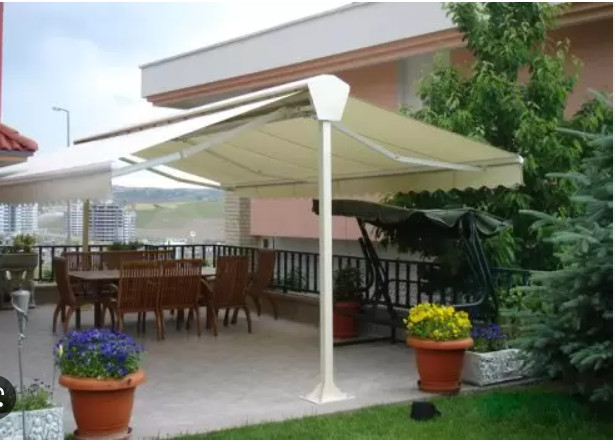

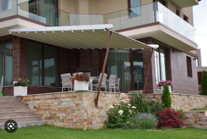

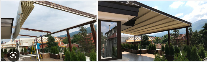

Защо не помислите за подвижен покрив. От типът на сенниците които се правят и навиват. Когато сте там го разпъвате и се кефите, после си го прибирате и нямате никакви проблеми със сняг, вятър или др. Мисля че съм виждал с подобна ширина.
https://halebs.com/tenti/

Благодаря за изказаното мнение. Фирмата дори не ми даде избор за колоните. Относно материала ние ще си го кутия, а те щяха да извършат само направата. Има магазини в които се продава и на мерък все още, не само на кг. Аз бих искала да дам малко повече пари за материал, но да е здраво и сигурно. Все пак това го искам да детето си!
Благодаря на всички за коментарите и препоръките. Ще проверя вариантите и за подвижен покрив/навес.
