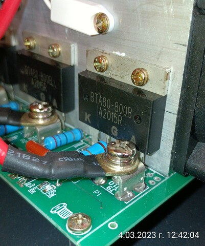

Здравейте! От известно време се боря с един проблем на стабилизатор на 230 V/ 8 киловата и неговото самопроизволно изключване поради " силно претоварване" . Дразнещото в случая е, че не мога да предизвикам проблема сам - може с ДНИ да стои на натоварване 1-4,5 kw при входни напрежения на 205 - 230 волта и да работи като камък... след което на товар 500 вата изведнъж казва, че е сериозно претоварен и пада....после не иска да се включи , твърдейки , че свръхтовара "седи ".... зарязвам го на байпас, после след 1час или ден го пробвам и тръгва безгрижно ИЛИ не тръгва по същата причина. Мислих, че може да се прегрява : проверявах му охлаждането - датчика за прегряване и вентилатори - безгрижни са и НЕ зависи от температурата. Беше 2 пъти на ремонт в гаранция - единият , когато го купих, другият накрая , след 2 години... първият път смениха управлението и се оправи, вторият път го смениха , обаче не иска "вече" .... ще приложа някакви снимки , базиран е на HT66F0185 , силовата част е с триак BТА80-800B и не мога да намеря никаква схема за да си обясня процеса и да се насоча към "нещо"... а така не може да се работи, защото е абсолютно непредсказуем и ми "бута" цялата къща по усмотрение.... :x :x
Ще се радвам на каквото и да е информация за подобен като прнцип продукт ...или насока на мисълта...каквото има :) :prayer:

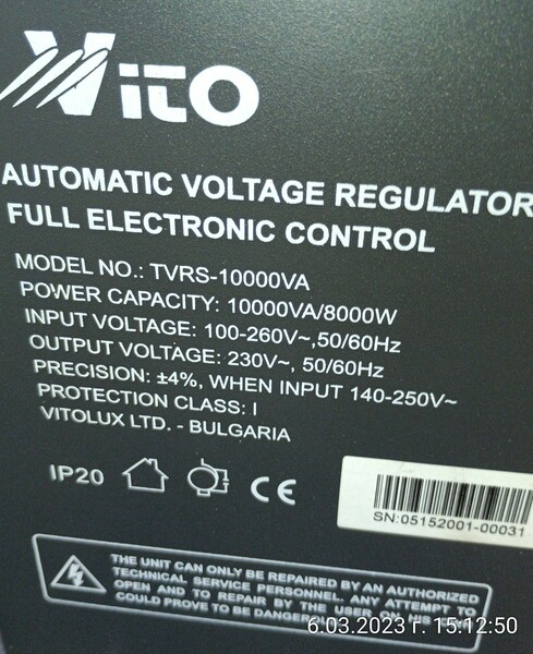

След като порових из забранените руски простори , се разбра, че това наистина е леко осъвременена версия на стаааарите стабилизатори с релетА Чудих се откъде идва подобрената им точност на настройка - работата се оказа проста - явно е доста по евтино да сложиш триаци - повече на брой отколкото релета и така да " нацепиш" диапазона на по ситно... впрочем за протокола - сега стабилизатора се закотви на 170 волта, и пред мен остава разбера кой триак или управлението му защо прави мизерии.... :toimonster:

А относно моя китаец - оказа се, че това е стар модел тайванец, който обаче НЕ продава в Алиекспрес и облаците се схъстяват.... оказват ми и съдействие от фирмата, ама накрая ще си взема един със сервомотор и ще му бера гайлето със скапани четки .... абе омотана работа ! :butthead:

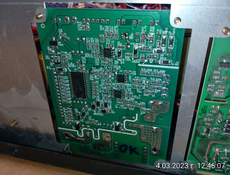

Абе не ми се мъкне един 20 килограмов автотрнсформатор... иначе свалих аз въпросният Триак-блок - измерих всеки триак и управляващите транзистори и стигнах до оптрона...всичко е наред. Остава проклетият процесор и неговата платка, Тегаво... защото не мога да заседна на един извод на трансформатора и да чакам да се появи/ изчезне, а същевременно не мога все още да определя от какво естество е проблема - периодична загуба на комуникация с някой изход ИЛИ грешка в веригата която измерва и срванява напреженията за да "реши" процесора какво да направи кое да включи или да изключи. То поне да имаше някаква принципна схема на подобен такъв а то - суша.... :axe:
