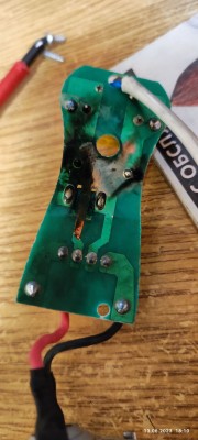

Здравейте . Домакински пасатор . Спрял да работи . След отваряне на платката се вижда изгорял предпазител и гръмнала писта преди греца . Каква би била причината ?Греца дали е сдал багажа . Принципно не си струва да се ремонтира ,но за идеята искам да пробвам.Какво бихте ме посъветвали да направя и каква би била причината да се стигне до това което е на снимките .

Причината е късо в DC мотора хвълляй и от мен. Греца също е окъсил и дефакто имаш само въртележка.

Нека си го мери автора...защо пуска тема? А и съм ги мерил и съм разбрал, че е заминала изолация на намотките вследствие прегряване.
