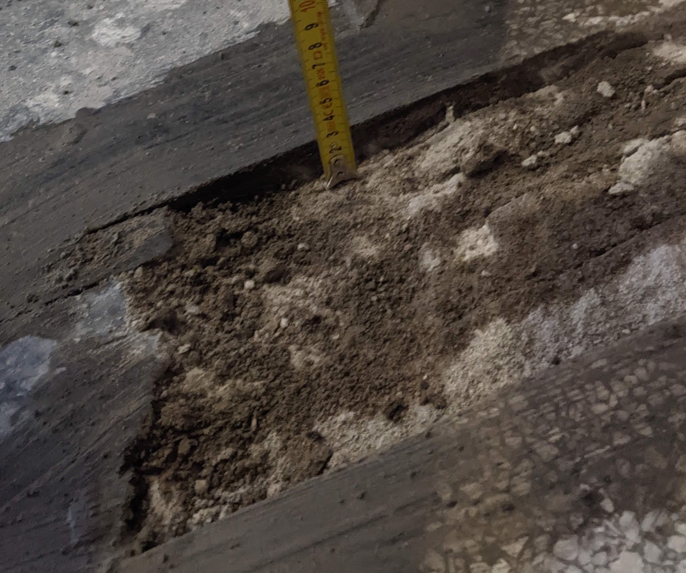

Имам следното терзание. В момента мозайката в коридора ми е на нивото на паркета във всички стаи (естествено не е под нивел). Ще се лепят плочки върху тази мозайка, но искаме да избегнем разликата в нивата. Това което ми хрумна е с ъглошрайф да нарежа мозайката на ивици и след това да я изкъртя около 2 см. Тук въпросът ми е дали след последващо обезпрашаване и грундиране с дълбокопроникващ грунд мога директно да лепя плочки на неравната повърхност или е добре да се направи 1 тънък слой саморазливна, за да се изравни.
miliad - майстор
Тя принципно мозайката е около 2см дебела.
Колко ще е равно след къртенето е божа работа.
За това пък са измислили тънкослойните саморазливни замазки.
чет ное 23, 2023 5:46 pmmiliad написа:
Направих няколко пробни разреза и я махнах изглежда да има още надолу, но прилича на замазка.
adventure1 - напреднал
Има хастар и после мозайка, ще трябва да изкъртиш до здраво , замазка и после плочки.
чет ное 30, 2023 2:20 pmadventure1 написа:
Какво имаш в предвди под "до здраво"? До здрава замазка или до плоча?
