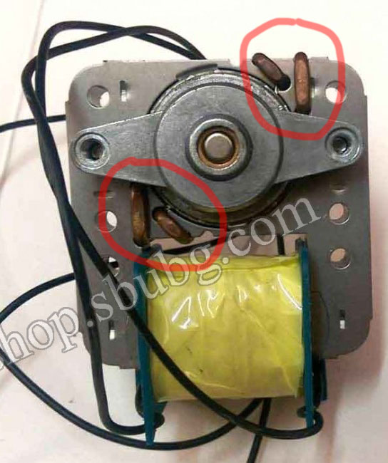

Колеги имам следния проблем. Когато включа съдомиялната и се чува едно леко пропукване от източващата помпа. Мотора загрява много, но не върти и не изхвърля водата от машината. Свалил съм помпата(всичко е чисто) но не иска да върти. Машината дава грешка i20. Как да разбера дали помпата е проблемна или е друга аварията.
ESPACE - майстор
Щом загрява а не върти мисля че е очевидно.
MamaMy - майстор
Може да е всичко. От изфирясал пусков кондензатор на мотора до боклуци блокиращи турбината. Иска разглобяване на този възел.
kozl - майстор
Ел.двигателя на източващата помпа не е ли такъв тип:
без кондензатор :?
Е и моята главоблъсканица с подобен ел.мотор
Оказа се, че мотора е здрав, но турбината заклинва когато тя си реши. Пуснах помпата с два кабела към Ел. Мрежата и видях къде е проблема. Има износване в пластмасата към оста и блокира. Поръчах си нова помпа 40 лв и проблема е решен. Пиша отговора за да е полезен на някой със същия проблем, защото във форумите въпроси много, но крайния резултат липсва. Благодаря на всички
