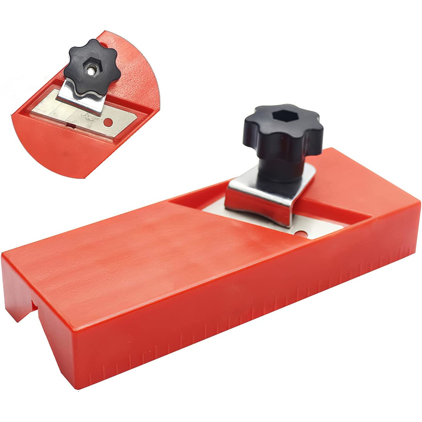

Винаги може да се отнеме един слой 2мм на няколко см от ръба и да се монтира нормално ръбохранител. Има и алуминиеви и пластмасови с вградени ленти мрежа и на двете страни. Лентата мрежа може и да се махне, но препоръчвам поне 10мм да се остави за да може да се вгради ъгъла в шпакловката. Има специални рендета за външни и за вътрешни ъгли. С тях става супер лесно.
Да не се счита за реклама. Слагам само с илюстративна цел:
