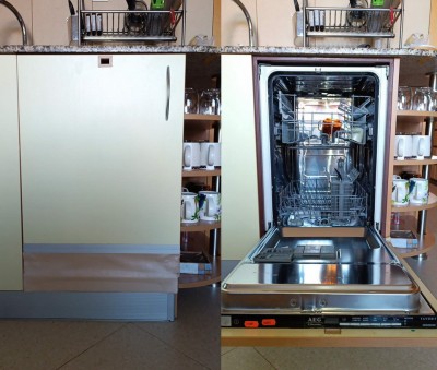

Причината да я кътам съдомиялната може да се открие от снимката:
Първоначално когато се прави кухнята, искахме мястото за съдомиялна 45 см да се ползва за шкаф, докато съберем финансии за съдомиялна машина. И така пространсвото се ползваше за шкаф, а миенето на посуда от "резервната съдомиялна"
