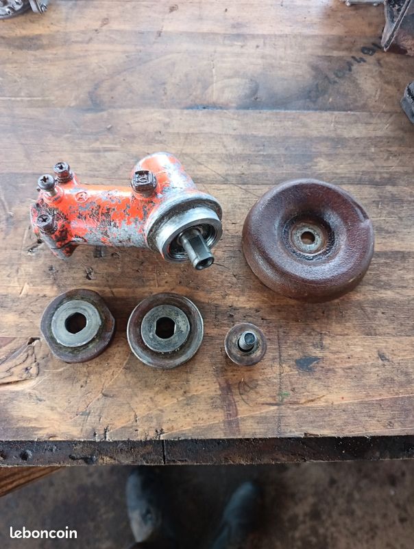

Преди време разглобих редуктора на един стар тример stihl fs80e, за да сменя лагерите. Тъй като го бях забравил така с месеци, успях да гомсглобя едва миналата седмица, но частите нещо не пасват или съм изгубил нещо. Като поставя главата на редуктора се получава една хлабина и ламаринената шапка не се закрепя, а изпада и не стой стабилно. Пускам снимка на частите, ако някой може да каже какво липсва или къде бъркам при сглобяването.
https://www.globalmowerspares.co.uk/dia ... gear-head/
От диаграмата по-горе, като че ли не виждам номер 14.
floydogi - специалист
Имаш го 14, ама си го обърнал. Я разглоби още, че ми се губи 1 лагер.

съб юни 07, 2025 10:52 pmnautilus33 написа:
Има/няма 14 първата фотка ще ти е подказка
https://i.ebayimg.com/images/g/9bAAAeSw ... s-l960.jpg
https://i.ebayimg.com/images/g/3pMAAOSw ... -l1600.jpg
https://i.ebayimg.com/images/g/nrAAAOSw ... -l1600.png
https://img.leboncoin.fr/api/v1/lbcpb1/ ... e=ad-large
пон юни 09, 2025 6:44 amfloydogi написа:
Този редуктор е Японски със 5 лагера! Сложил ги е :)
