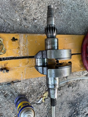

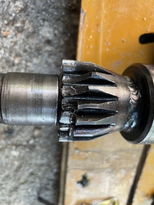

Не е баш по темата, но все пак ще питам, може да ми излезе късметът.
Колянов вал за дв 550-2 ми трябва. Или още по-добре - препоръки за някой, който евентуално може да оправи този:
Проблемът е в зъбчатката (според мен се дължи на неправилно изпълнен някъде през годините ремонт):
Така като я гледам - набивана е, и заварена.
Не е спешно - голям късмет днес, намери се за без пари същият двигател, но без дюза, и с неработеща помпа (ще живее :partyman:
), при това буквално на хвърлей камък.
