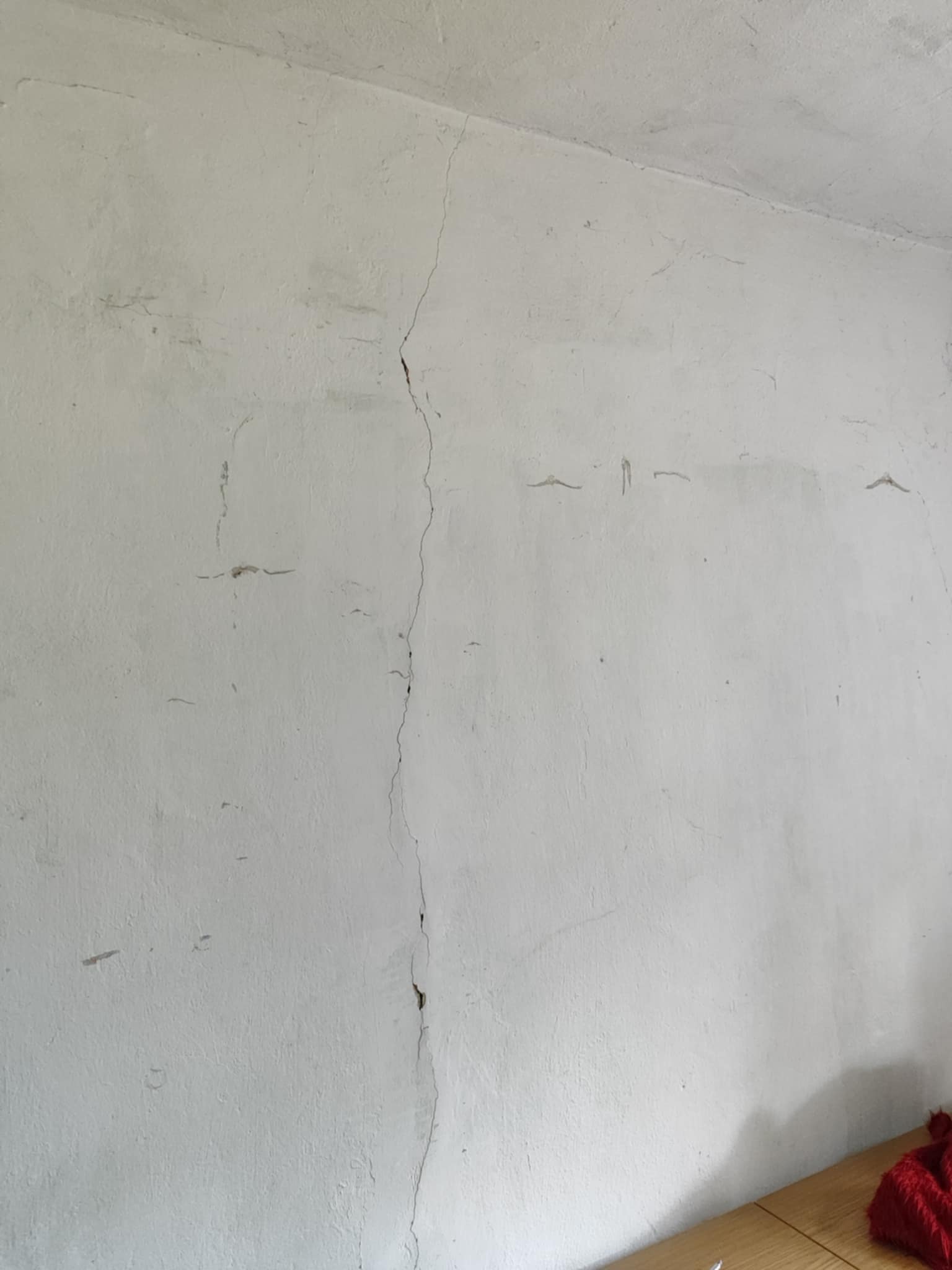

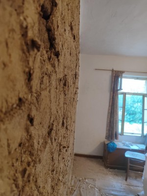

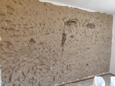

Здравейте! Имам наследствена къща на село, която е около 100 годишна и решихме с жената да си я стягаме за живеене.
На вторият етаж, решихме да изхвърлим старата спалня и зад нея, като се откри стената, се видя голяма пукнатина и като се загледах, се оказа, че цялата стена има "корем". Споделих със съседа на село и той каза, че мазилката е тръгнала да се отлепя и аз наскоро запалих перфоратора и реших да сваля мазилката. Това, което ме притеснява е, че мазилката е свалена, но стената все още е така крива, даже една тухличка от кирпича се клати свободно.
Въпросите са ми следните:
Стената може ли нормално да си е толкова крива и да трябва само да я измажа ?
Трябва ли да сваля и втория слой мазилка (първия слой е хоросан, втория е кал) ?
Мога ли да махна единия ред кирпичени тухлички и да изградя нов ред за да се поизправи/заздрави и после да измажа наново ?
Прикачвам снимки преди и след къртенето и една снимка отстрани да се види "корема", но на снимка не си личи много.
Благодаря предварително !

Издялкай го с една тесла, но вероятно има крива, по риождение, греда, която е наложила корема. Започни от най издутата част. Аки е така, пълниш с перлитена мазилка вдлъбнатото. Сега го игеая този филм. Нищо сложно.
Но аз бялата мазилка съм я свалил вече. Сега да сваля и калната мазилка, така ли ?
chapara - майстор
Вариантите са два. Единият пълниш вдлъбнатото, другия е изчукваш колкото е допустимо високото и измазваш с майки стената под отвес. По ясно не мога да го обясня. Ако не си ме разбрал, вероятно тази работа не е за теб.
Калта е изолация, не я махаш освен частта която стърчи и е висока. Преди мазането изпръскваш с дълбоко проникващ грунд. Аз пълнежте ги правя с перлит и Церезит ЦМ17, 5:2, може и една част цимент. Перлита е дишащ и топлоизолатор.
