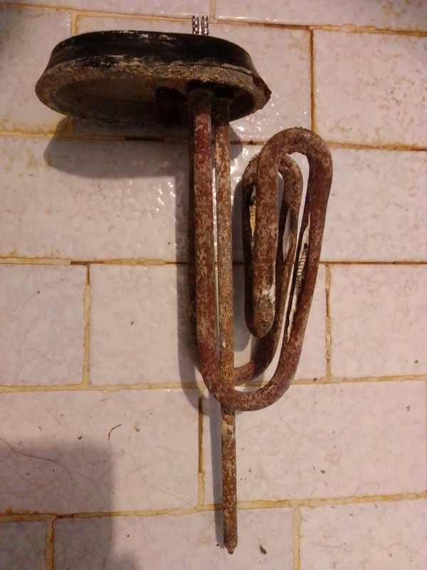

Ето няколко снимки на изгорелия нагревател:

вт ное 04, 2025 11:48 amLinux-Code написа:
Добре е цъфнал. :-D Ама то и фланеца не е за гледане...
Нагревателя - НЕЩО ТАКОВА (Ще трябва и уплътнител - поне на снимката не е показан.)
Фланец с уплътнение - НЕЩО ТАКОВА
Но най-добре е в магазина със стария нагревател и фланец.
С поръчка по Интернет мое да се вкараш във филм...
Linux-Code - специалист

Благодаря за насоките. Днес ще обикалям магазините, ще взема с мен нагревателя с фланеца, да го показвам в магазина. Но ще взема и електронната платка, за всеки случаи.
Освен нов нагревател, всеки път се сменя и уплътнение, реле и клапан. Нали
Класика, баш цъфнал. Най-добрата снимка в интернет
