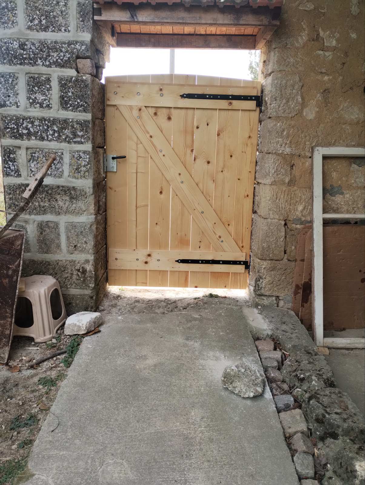

Благодаря на всички включили се със съвет, работа по помещението ще започна напролет, като се позатопли, до тогава ще премисля всичко казано до сега и ще се постарая да зачистя стените. В процеса на работа ще кача по някоя снимка, на който му е интересно да погледне.
Все пак виждам ясно, че има различни начини, по които да подходя, но честно да си кажа и директно с варо-циментова мазилка с повечко цимент да го измажа, следващия ремонт ще остане за внуците ми, ако изобщо искат да живеят на село. :rolleyes: Но пък аз обичам да изпипвам нещата колкото може повече, така че определено ще има и нещо допълнително в този проект - я мрежа, я грундче, я нещо друго, но имам още време да реша.
