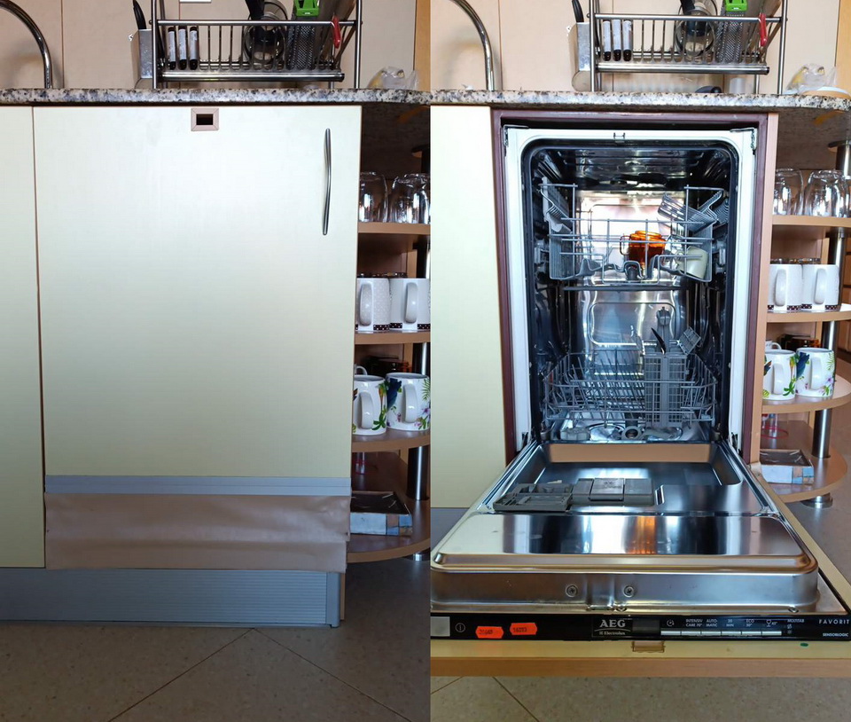

Причината да я кътам съдомиялната може да се открие от снимката:
Първоначално когато се прави кухнята, искахме мястото за съдомиялна 45 см да се ползва за шкаф, докато съберем финансии за съдомиялна машина. И така пространсвото се ползваше за шкаф, а миенето на посуда от "резервната съдомиялна"
Второ, което е и причината да си продължа темата:
Съдомиялната отново се повреди. Този път си изпълнява програмата без да нагрява. Бързата проверка по схемата:
показа липса на съпротивление на нагревателя. Наложи се да я измъкна и разглобя панелите и да направя проверка, която показа 27 ома съпротивление директно на нагревателя. Проверката за проводимост на проводниците показа, че проводникът от релето на платката към помпата е прекъснат. Прекъсването, логично бе в сгъвката на вратата. След подмяната на този проводник съдомиялната работи нормално.
Обаче явно няма функция в програмата, която да изведе грешка при такава повреда
