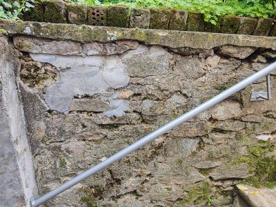

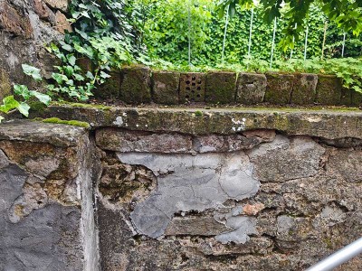

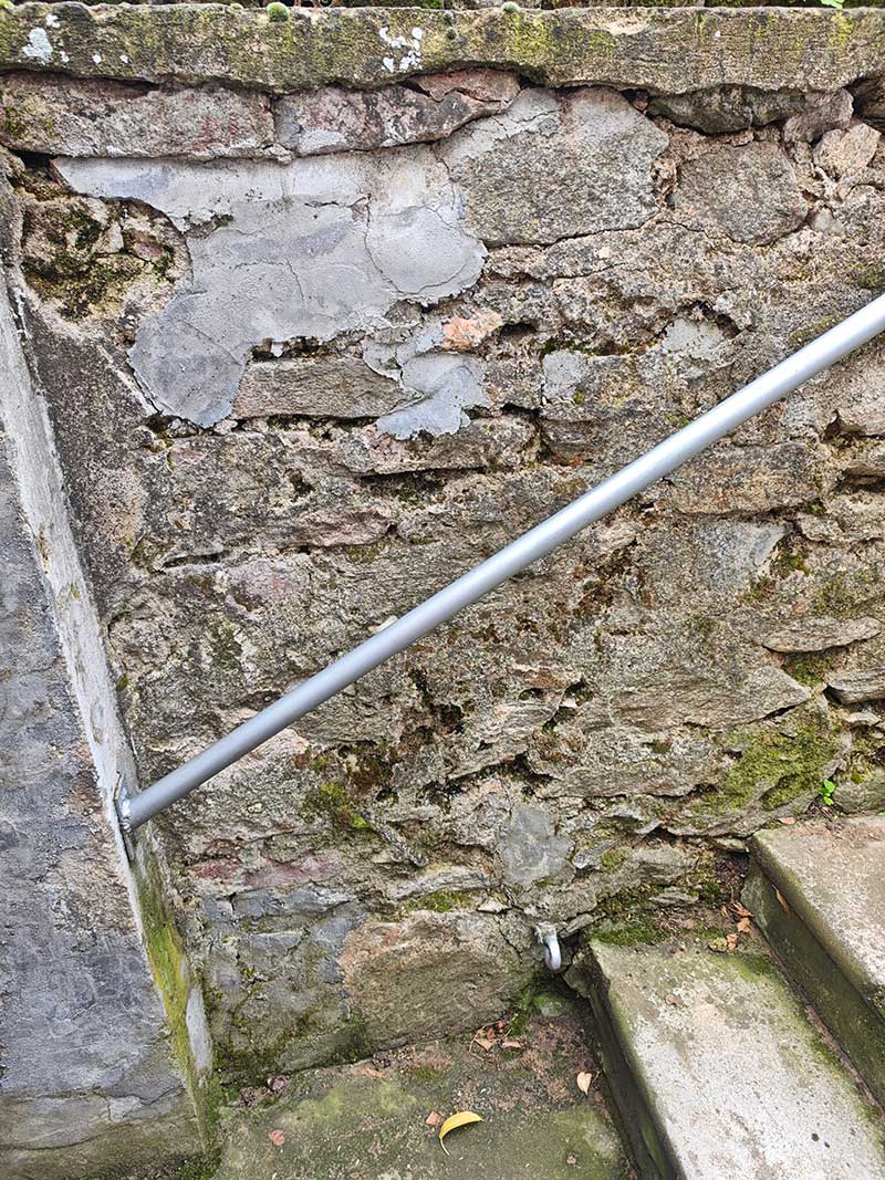

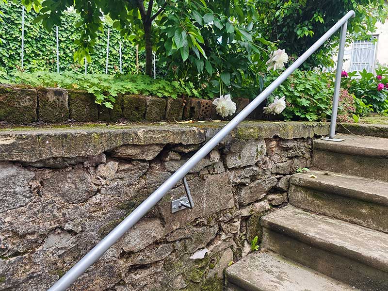

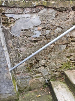

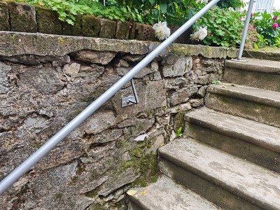

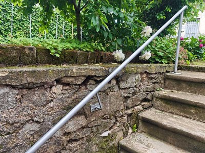

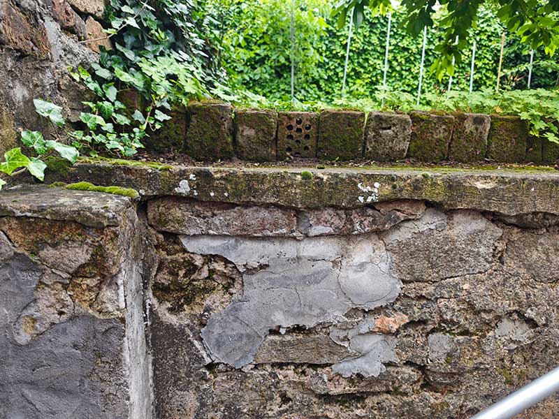

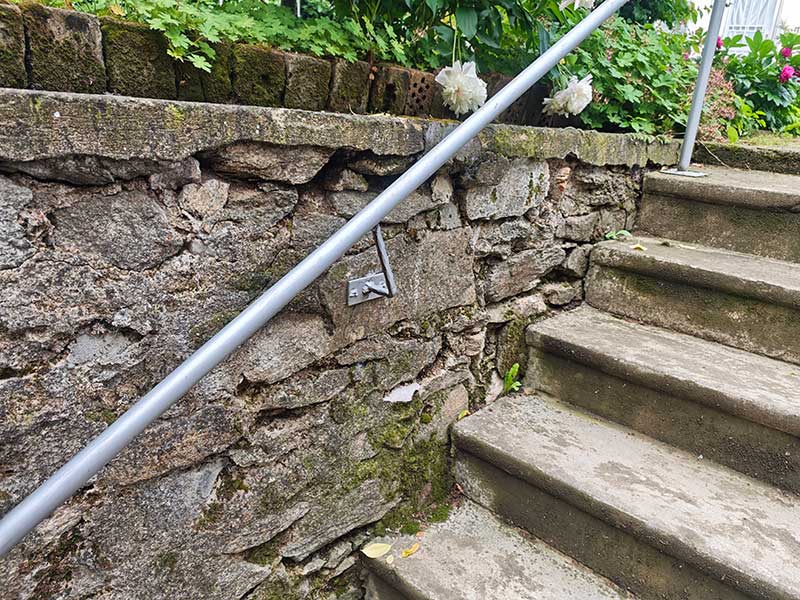

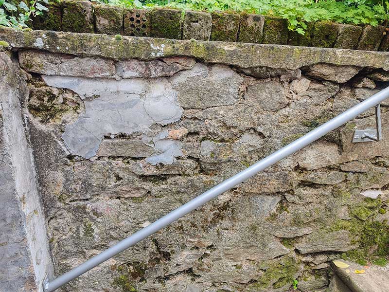

Моля за съвети и препоръки как да се справя със следния проблем.
В двор на стара къща има денивелация към улицата около 2 метра. От двете страни на стълбището са изградени подпорни каменни стени, но мазилката по тях почти изцяло е паднала, а всичко е зеленясало от влага.
През годините стените са измазвани многократно с вароциментова мазилка с повече цимент за по-голяма здравина, но след 1–2 години проблемът се появява отново – мазилката започва да се рони, пада по стълбите и накрая се отлепя напълно.
Предполагам, че проблем има и в т.нар. „шапка“ на стената. В момента тя е почти на едно ниво с мазилката и при всеки дъжд водата се стича директно по стените. Предвиждам да я изкъртя и излея наново, като я издам 3–4 см навън с подходящ наклон и водобран.
Прилагам и снимки на сегашното състояние, за да добиете по-добра представа.
Въпросите ми са:
С какво да грундирам и измазвам стените?
Каква предварителна подготовка трябва да направя, за да имам здрави и сухи стени за дълго време?
Има ли по-добро решение с други материали или технологии?
Нужно ли е да се направи някаква хидроизолация?
Готов съм да разгледам всякакви варианти, стига крайният резултат да бъде здрави и устойчиви на влага стени.
Благодаря предварително на всички, които ще се включат със съвети и опит.
