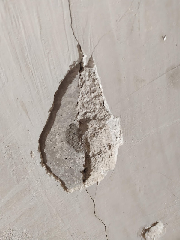

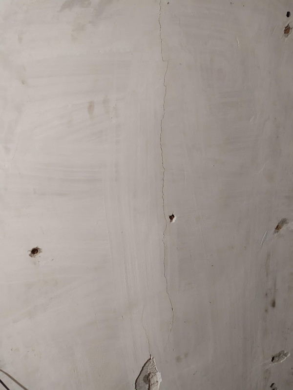

Вече съм на коридора, там имаше ламперия, махнах я.
Отдолу на места има яко пукнатини- явно там, където има повече гипс.
На снимката долу, пукнатината е в най-високия участък от стената.
Смятам първо да запълня и заравня с Марисан Цимент Филер след което да загладя с ЦТ127.
Имам глас-фазерен воал, но той може би ще надигне допълнително този най-висок участък.
Има ли алтернатива за справяне с пукнатините, без естествено гипскартон или цялостна армирана шпакловка?
Върти ми се в главата Унифлот или акрил?
