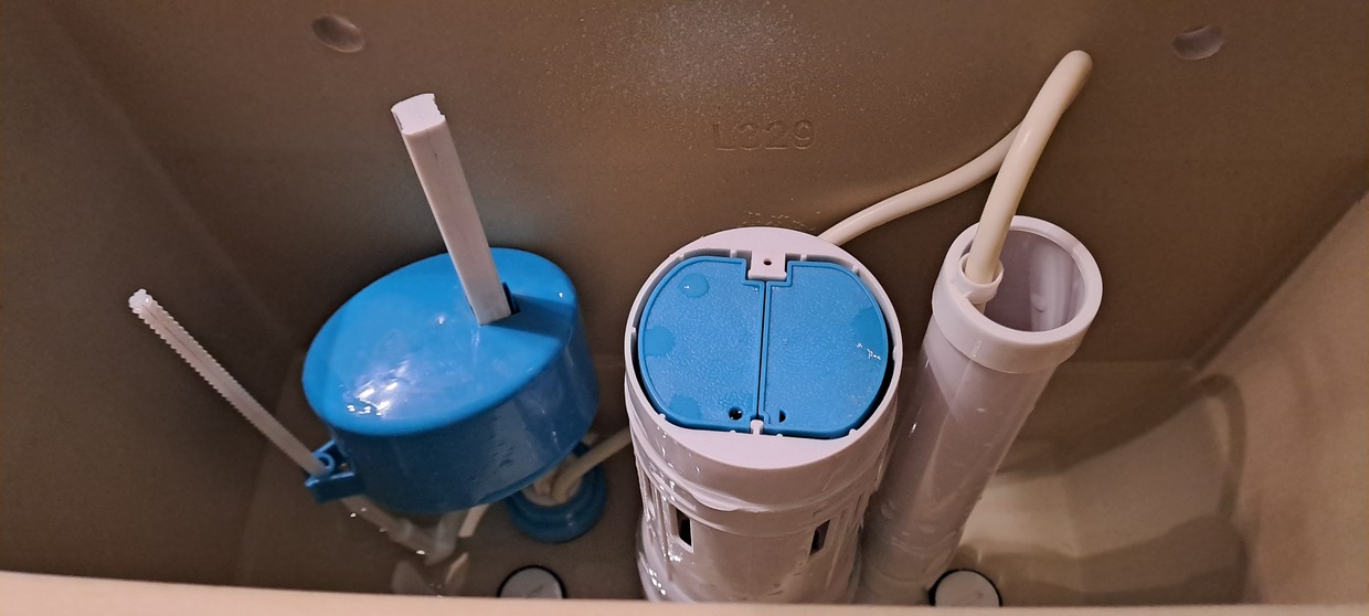

Преди време си купих моноблок и напоследък забелязах, че казанчето тече непрекъснато с малка струя стичаща се в тоалетната чиния.

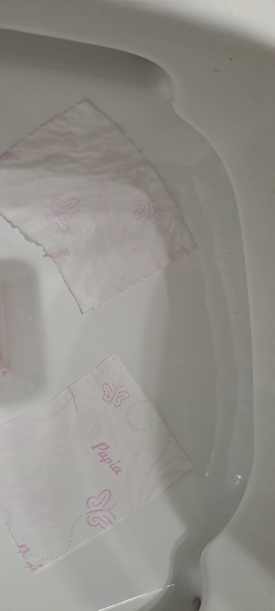

Нямаше ме няколко дни и се беше образувала кафява линия, която ме накара да се вгледам дали нещо не е наред. Øт едната страна т. Хартия се мокри като я поставя на стената на тоалетната заради този теч, а от другата седи суха, както трябва да е. Не мога само да я спирам от крана нон стоп, така че моля за съдействие, ако някой има идеи.
Иначе махнахме всичко и изчистихме с идеята, ако някакви остатъци са се насъбрали и пречат, но пак продължава.

Я обясни по-грамотно къде тече - в тоалетната чиния или по стената? Пък защо водата е кафява е друга тема. Може да не е регулирано нивото от поплавъка и просто да прелива - това е най-лесно за поправка. Може изпразвсщия мрханизъм да ме затваря добре, но ти говориш, че се мокри тоал хартоя, която бибтрябвало да е на стената!? Обясни пак моля!

Най-вероятно използва тоалетната хартия
като лакмус за да потвърди теч в чинията.
Да, бях сложила т. Хартия по стената на тоалетната чиния отвътре, за да видя мокри ли се, защото се беше образувала кафява линия по тази стена в лявата част на чинията, откъдето излиза водата като се пусне кранчето. Водата не е кафява. Регулирахме всичко уж, 2 пъти го настройвахме, но тази малка линийка вода от ляво продължава леко да си тече, въпреки че не се вижда докато не се вгледам или не сложа някаква хартия.

Пусни водата и наблюдавай пълненето при отворен капак, за да видиш далимтечът е постоянен или започва след като се препълни казанчето.Ако е постоянен, значи не уплътнява лрглото на изпразващият механизъм, но ако почне да прелива през преливника, значи проблемът е в пълнещия механизъм - или иска регулиране, или не спира добре, проеължава да пропуска по малко и след време нивото достига преливника

Аз пък ще попитам:
Ако затвориш крана за пълнене на казанчето за по-дълъг период, примерно ден, казанчето изпразва ли се?
