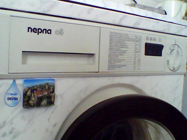

Извинявам се че използвам темата но и аз имам проблем с Перлата , и то точно с центрофугата
:headbash:
От известно време не върти както трябва а само едвам,едвам превърта и на едната и на другата страна и така до като завърши програмата и спре :?
В какво може да се състои проблема , решен съм да се справя сам и с ваша помощ разбира се :wink: , за което ще съм ви благодарен.

Борислав Бачовски - напреднал
Сменете кондензатора с нов. Вижте на старият какъв е капацитета. На Перла 05, са два вида. 16 или 20 микрофарада на 400 волта. Капацитета зависи от типа на двигатела монтиран на пералната.
П.П Ако са два по 10 микрофарада, купувате си един 20 микрофарада и готово. Кондензаторите са разположени под кабела за захранване на около 25 сантиметра. Успех!

Здравей колега и мерси за отговорът :2thumbs: Точно в това се съмнявах но вече когато и колегата Stefan2000 повдигна въпросът за кондензатора вече бях напълно сигурен че там ще е проблемът. Все не ми оставаше време да се заема с нея понеже междувременно се обзаведох с нова . Смятам днес или утре да я разгледам и евентуално да я оправя Защото тя пералнята дори и стара иначе си работи перфектно (да чукна на дърво) :headbash: За кондензатор не се притеснявам тъй-като имам навика когато изхвърлям вече негодни неща като такива от сорта , да им прибирам всички части по тях и да ги складирам, та сигурен съм че ще има такъв какъвто ще ми трябва. Ако няма , тогава ще се прибягва до магазина но не вярвам. :wink:

Добре, но на мен не може да ми стане ясно кондензатора за центрофугата само пусков ли е, или остава включен по време на цялото центрофугиране. На схемите се виждат прекъсвачите, но не мога да разбера кога се изключват.
А относно въпроса на ohdan. Възможно е да е кондензатора. Но на мене ми го е правила този номер, и се оказа че е изгоряла едната от намотките на центрофугата. Май беше работната. Наложи се цялостно пренавиване на мотора, и тръгна. За това премерете и съпротивленито на намотките на центрофугата.
