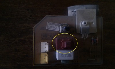

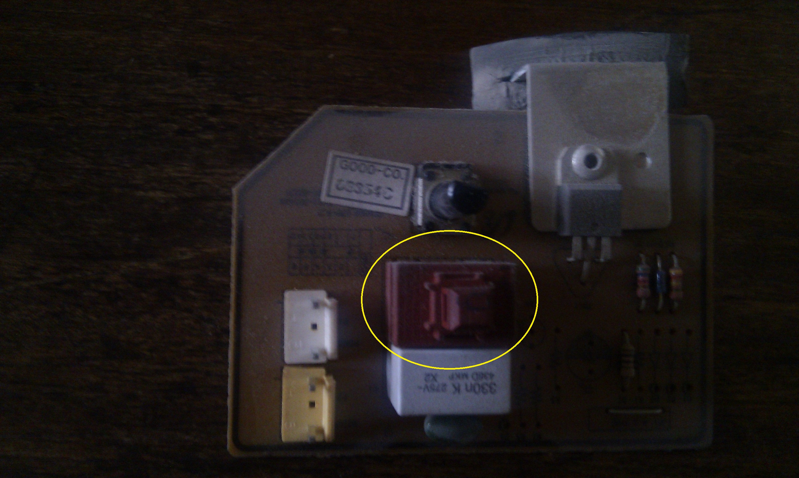

Прахосмукачката е купена 2006 г. марката е SAMSUNG модел SC4036. Проблема е че бутона за включване и изключване не иска да включи прахосмукачката, бутона е от типа които е пружинен, не е ключ, и същия бутон може да се върти като за усилване и намаляне на вакуума. Като го натисна той включва двигатела, но като си дръпна пръста от бутона той изключва, излиза че пръста ми трябва да е постоянно върху бутона, а това няма как да стане на практика. Този проблем стана изведнъж от самосебе си. Иначе двигатела си работи и няма проблем. Нека който има опит да помогне. Ето снимка, разликата че моята прахосмукачка е червена, а пусковия бутон е горния, долния е за изтегляне и навиване на кабела - http://www.topobiavi.com/data/adv_image ... 281479.jpg

Junak написа:Ключа и потенциометъра са отделно. Ключа може да се смени. Отвиваш трите болта на черния капак.Ще се наложи да го извадя и покажа в железариите, за да ми дадат същия. Надявам се да имат същия стандарт. Няма смисъл заради един ключ да се хвърлят пари за нова прахосмукачка, след като двигатела си работи.

Абе точно в железариите едва ли. Я виж този:
http://nikelectric.com/product_info.php ... ts_id=5140
Пък и винаги може да сложиш и някакъв друг.
