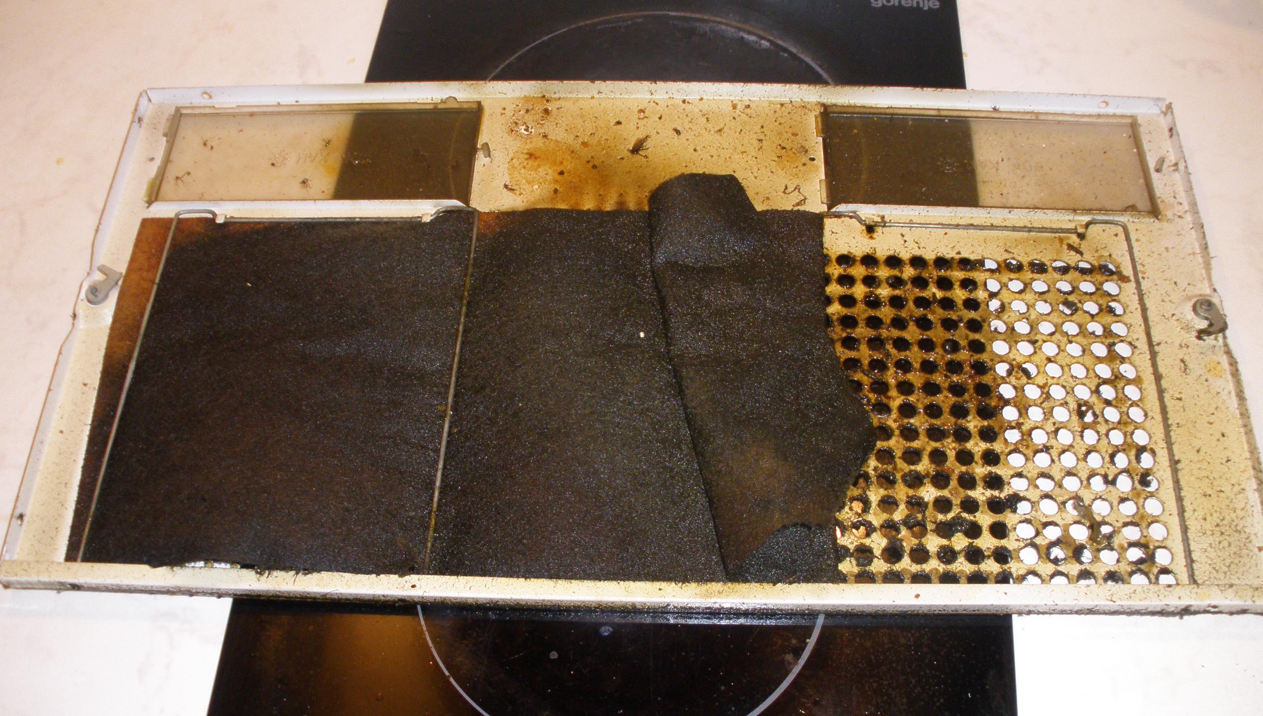

От някогашния скромен опит, който имам с професионалните аспирации, най-добро почистване се прави с накисване в натриева основа и последващо миене с водоструйка. Но това е само, ако не са от алуминий, дурал или са прахово боядисани (основата "сваля" органичните покрития). За бързо почистване, няма по-добро средство от пароструйката. Мазнините с натриевата основа се осапунват до натриеви или твърди сапуни. С калиевата основа се получават течни сапуни, но процесът на осапунване е по-бавен. За домашни цели, въпреки наличието на метални филтри, (а за съжаление те най-често са от алуминий), при експлоатацията е добре да се слага и нетъкан текстил, който лесно се подменя. Нетъканият текстил се ползва масово за сменяеми въздушни филтри в ОВК системите и навремето се произвеждаше близо до завод Коларов в София.
P.S.
При миене с водоструйка или пароструйка, в никакъв случай да не се работи "на струя", а само "на метла", защото пораженията върху филигранните алуминиеви филтри са пагубни!
По същия начин (с водоструйка) се мият и топлообменните пити на чилърите, сплитерите и прочее "макини".
