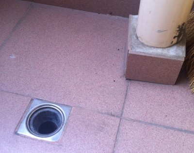

Сифон има. На около педя и нещо от тръбата. Подозирам, че се извежда в същата тръба

Е тя тази тема трябва да се премести в темата за пушман майсторите. Сифон, включен не в канализационна тръба ф110, а в тръба за улук. Тя тази тръба, с която е изпълнено, не е предназначена за нищо друго, освен да отдежда водата от покрива до замята.
Какъв е проблема водата от терасите да отива в тази тръба?
Тази тръба според мен отводнява само и единствено терасите.
На тази снимка: File comment: Под моята тераса
Защо тръбата продължава хоризонтално? Излиза над врата ли? Може там да има запушване.
Ако съм прав, че тръбата отводнява само терасите (тъй като не се вижда на снимките и не съм 100% сигурен), то проблема е или запушване на тръбата или неправилно отводняване на терасите - в сифоните, във връзките, в наклоните.

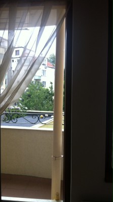

Нещо което ми направи впечатление днес докато шпионирах, е че самите тръби са криви по вертикала. Това дали не води до неправилни връзки горе на снадката и оттам да избива вода? Защото наистина, ако беше запушена тръбата щеше да избива през сифона, а с него нямам проблем.
image.jpg Крива тръба с няколко градуса отклонение.
image.jpg Сифонът
nanko - специалист
Сетих се кой е този комплекс и мога да ти кажа, че това не е единствената вертикала с проблеми.

Проблема е, че тази тръба е подходяща за водосток, но едва ли в набора и има фитинги за подвързване на сифоните. Най вероятно са я пробили и са плескали отгоре със силикон. Това, след като са минали няколко години, сега прави проблем. А стърчащите навътре парчета на тази връзка също са предпоставка за запушване.
